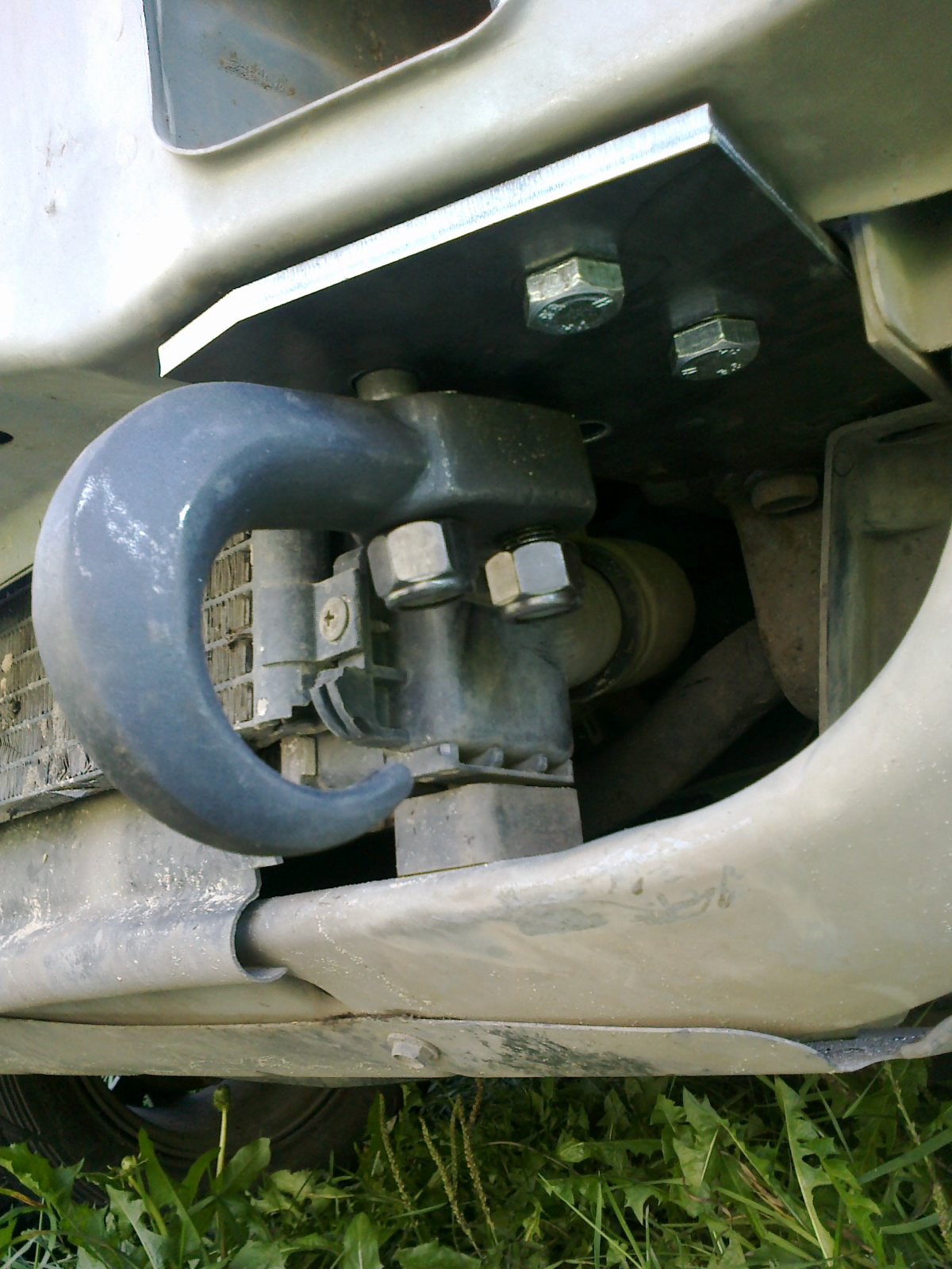

Буксировочные передние крюки на вжик. Атчот.
Автомобиль: WJ 2001 4.0L 242

идея и чертежи отсюда (пост №78)
ссыль на крюки
http://www.niva-lada4x4.ru/shop/product_info.php?products_id=43
Бюджет: 700р крюки, 250р доставка, пластины = халява, 2 часа работы.

Первая ссылка не открывается.
А с бампером есть фото?
Вместо *** дорисуй eep (правила форума запрещают прямую сцылку на етот ресурс)
Там есть все фотки

а как решен вопрос с выступаюшим стыком на лонжероне?
Город: N. Novgorod
Все болты затянуты насмерть, после длительных буксировок (недайБог) буду проверять.

а какая разница? ну выступ и выступ. притянул там в мёртвую и всё. где-то подогнулось, где-то подтянулось и зашибись получилось.

не знаю. мне темная сторона силы не позволяет так делать. это же машина. там все должно быть красиво и умно))))

Да лана, там не видно )))

ну там бы хоть подложить ченить. вообще не по феншую нифига

НУ это вообще горбато
Да лан горбато... есть масса более горбатых вариантов из уголков и швелеров...
Claus66, рад что пригодились мои чертежи.
Если кто еще будет делать, то нижнюю пластину непомешалобы делать длинее и запустить ее под крепление стабилизатора.

Делал из 80 уголка, где вы ступающая часть подкладывал пластины толщиной в выступ. Но у меня не крюк, а петля. За два года, очень много дергал, ни каких скрипов или изгибов не было.

Выдержал в ТР1 и в Супер стандарте)))) родные оверовские лежат теперь в гараже)))

Примерно то же самое, только за бампер не вылезает.

Ну ХЗ братья, как ехать ;)
Ехали нормально))) а вот все эти крючки за 250р полное г... ,это мое мнение!!! только тросы рвать этими крючками(( да и трос всегда соскакивает(((
@GB07, Сань, я о другом, мои штатные петли (на фесте ты видел как я навару дергал) погнулся, то что предлогается, такого совсем не выдержит ;)
Ден,тыбы видел как мы дергали трем дденамичными тросами))) и все на месте 10мм :good: вот еще замутим защиту родиаторов + рулевых тяг)))

@Deonis, Ден,но соглосись что лутьше крючка родного?))

Не соглашусь ;)
Ден,ну ты свои крюки не сравнивай с WJ :lol2:

У меня петли, у вжика родные крюки оч крепкие :up:
При встрече я тебе покажу какие они крепкие :lol2: :lol2: :lol2:

Эт ты про свои или про мои ;)
Я про свои родные))) тыже утверждаешь что родные крепкие :lol2: вот я тебе их и покажу какие они :lol2:
