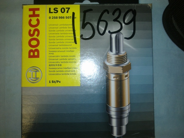

2200 хоть завтра вышлю.
Такой как на фото? Можно и по крайслеру... но тогда дороже в 2 минимум раза.
Это БОШ именно такой как должен стоять не универсал.
Оригинал 5500 тоже есть в наличии.

@Magooga,
BOSH этот универсальный, проводов там четыре два белых, чёрный, серый. В комплекте разьём идёт влаго защитный, провод длинный можно подогнать без проблем. У нас его позиционируют как на 405 ЗМЗ. Хотя он универсальный и сделан в штатах. Цена у нас от 1800-до 1300. Я ставил себе такой на зедку и друзьям двоим точно на вжик-полёт нормальный, хотя один раз попался вжик какойто странный-он праворукий был его переделывали, из Англии что-ли, там резьба оказалась другой... :angry:

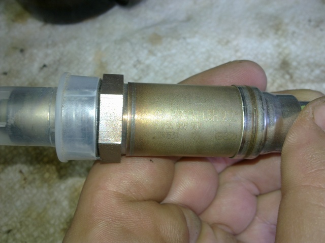

@*AXL*, А номер на нём есть?

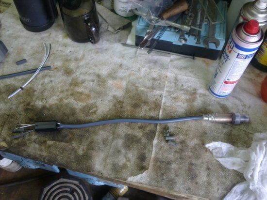

пришел кислородник standard gs1854, поеду поставлю может он...

Короче писец... разъем оказался другой... пришлось резать и стыковать... цвета проводов оказалось тоже не очень совпадают, но вроде все ок, поставил пока работает... буду смотреть дальше
