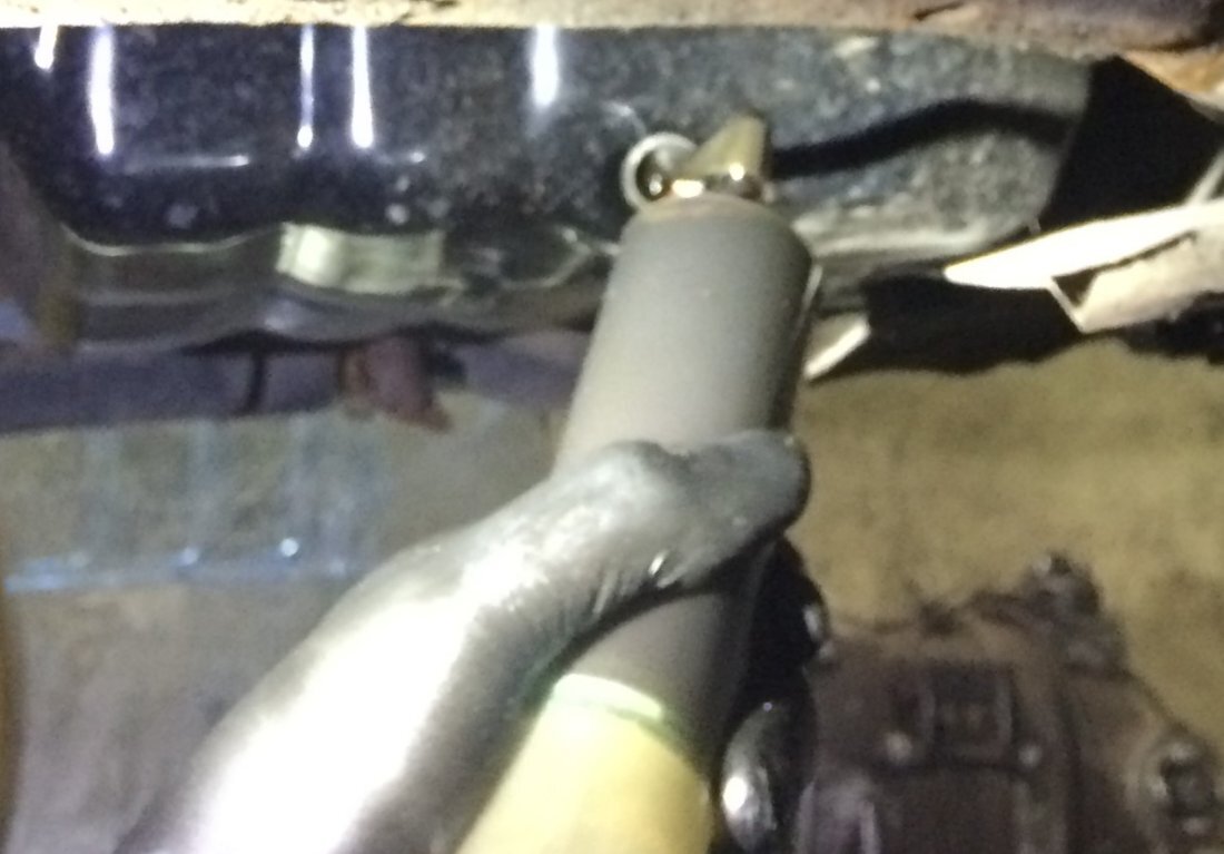

для тех у кого стоит неоригинальный поддон:
вчера менял масло,  машину поднял на подъемнике.
пробка что на 13  (256850001 или FA1 256.850.001)  длинная с резинкой, она еще в прошлый раз не захотела закручиваться полностью. и у меня было тогда искушение все же взять ее и закрутить, мол... ну что там может ей мешать кроме какого нибудь "ребра/пластинки"  на самом поддоне.
так вот, товарищи, посмотрел я внимательно в этот раз, упирается она аккурат в маслозаборник, блестящий и красивый. жаль телефон в машине на подъемнике оставил, не сфотал, но там все совершенно очевидно.
я не знаю , как так сделано у неоригинального поддона, смещено отверстие слива или эта сторона  чуть  по другому сделана , но с этой пробкой нужно быть очень аккуратным.
874
Город: Байкальск
в общем,  оригинальный поддон имеет другое расположение пробки. чуть ниже и ближе к центру.
первый снимок оригинал, второй - неоригинал, поставлен предыдущим хозяином  (какой-то, что за фирма -  не нашел по фоткам)
вот такой no name
следующая замена масла будет вместе с новым поддоном.
