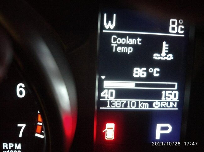

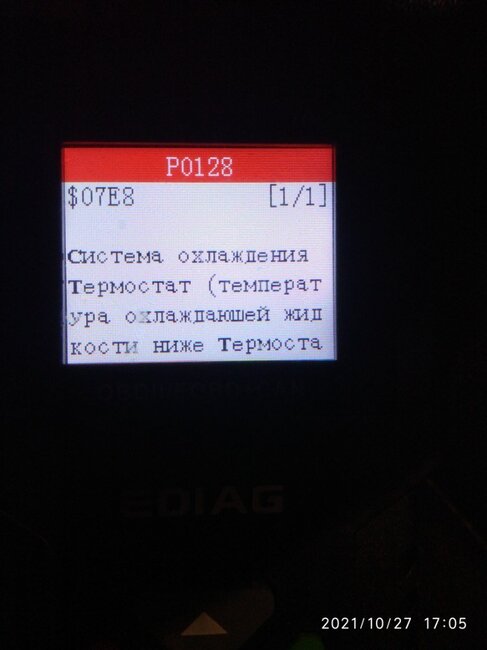

Похоже и у меня термостат глючит. В прошлую зиму заметил, что стрелка температуры охл. жидкости слегка выше одного деления при движении. Правда и холода для Подмосковья стояли не хилые -25-30 градусов. Напягало сильно, но думал все из за морозов. Летом особенно не парился, но стрелка до вертикали никогда не доходила. Вчера же, решил поэксперементировать. Выставил на панели показания температуры охл. жидкости. Шел по трассе 100-130 км/ч -температура жидкости 80-81, при понижении скорости до 40-50 км/ч температура снижалась до 75 градусов. При стоянке в течении минут 10 немного поднималась к 90. Температура на улице +6. Термостат? И еще, периодически вываливается ошибка. Подключаю сканер китайский и вижу сие изображение
2 часа назад, sugleo1856 сказал:
Не термостат. При неисправном выше 60-65 по трассе не поднималась температура. На помпу больше по симптомам похоже.

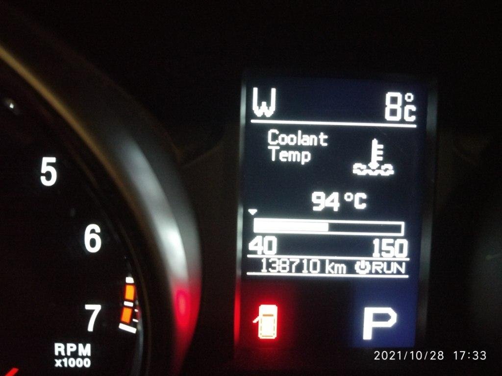

Сегодня потестировал стоя в гараже и немного подгазовывая.
Без климат контроля температура 94-99 (на 99 включается вентилятор и сгоняет до 93). С включенным климатом держится постоянно между 85-88 градусами.

Я бы подумал, что термостат у вас открывается и незакрывается или всегда открыт. Во время работы климата, работает вентилятор, он обдувает радиатор (попутно с конденсером), значит большой круг у вас открыт, раз температура 85-88, так как штатный термостат на 95.

И я того же мнения, тем более и код (P0128) на это указывает. Сегодня еще потестирую на холодном ДВС при запуске с верней-нижней трубками.
