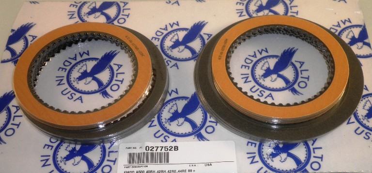

Я же тебе написал, что это фрикционы. Вот гляди цвет
просто я их никогда не видел.и судя по количеству пыли им ещё не кирдык
Проблема в том - равномерный ли износ - у меня из-за нехватки масла в овердрайве начал просто скалываться этот слой - благо машина встала раньше чем они рассыпались окончательно. Но говно из гидромозга я вымывал долго + в поддоне и на магните говна было немерянно.
