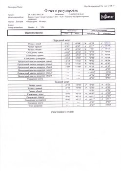

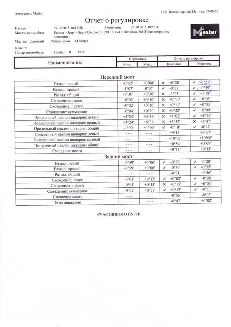

62
Автомобиль: JEEP GRAND CHEROKEE WK2
Город: Петрозаводск
Была вибрация, на скорости при 110-120 км/ч. Проблему решил выставлением правильного развала. Сервисы бывают выставляют американские показания, а нужно европейские. Если нужен образец данных, то могу скинуть....
154
Автомобиль: WK2 3.6 11г.
@Roman123, Не откажусь, с удовольствием бы глянул! Я с развалом намучился прилично, вернее с восстановлением кастера после лифта.
62
Город: Петрозаводск
Хорошо, завтра скину!
62
Город: Петрозаводск
Вот!
Побольше формат!
154
@Roman123,Спасибо, чуть позже сравню со своим последним развалом.
У Вас машина лифтована?
