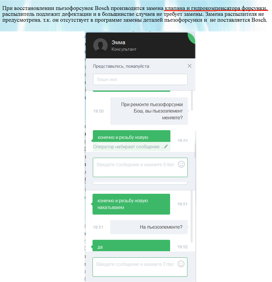

Ну на сколько мне известно, то в том же мосдизеле за ремонт форсунки берут порядка 7тр и забирают старую форсунку. Причем, вроде нет разницы только обратку они меняют или распылители тоже, гарантию дают всего полгода. При даже хорошей эксплуатации за пол года вряд ли проедешь больше 20к. Т.е если через полгода они слоамаются, то гарантия уже не действует и снова плати 7тр. Суммарно это стоимость новой форсунки. Новая форсунка ходит порядка 150к, ну это по моему опыту замены форсов. Так что значительно дешевле в долгосрочной перспективе именно установка новой форсунки. Чистая математика.
Изменено пользователем fonDeutch
762
Лифт ОМЕ 2" МD + чиптюн
Город: Рязань
Ну,наконец то...)))
А еще вот отзыв из соседней темы:
С мосдизелем не связывайтесь,нахлебался.
Они их просто походу чистят.
"Отремонтировали" 3 форсунки мне.потом выяснилось что они все же льют в обратку.
В итоге выкинутые деньги на ветер
Изменено пользователем олегТТ
1 651
W124/300E
Я тебе еще отзыв приклеить могу :lol2:post-24732-0-00129600-1507799167_thumb.jpg
762
Город: Рязань
Не,ну если и резьбу накатывают,то по любому только туда!)))
"А мужики то не знают..."))))))
