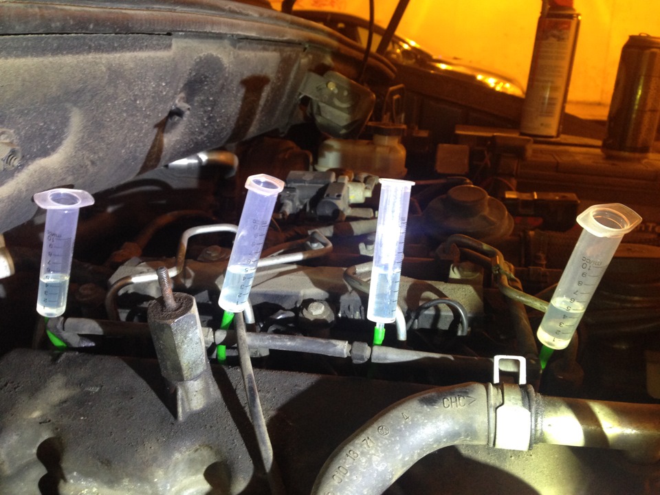

У меня самая хренова форсунка сливает такой объём за пару минут. А ситуация с запуском аналогичная.
у меня нет. проверил так: завел холодную в мучениях, сразу заглушил, и тут же завел - завелась резво. ты так пробовал?
103
Город: МО, Крым
длина трубки капельницы 3см,
Точно три? Не 30см?
94
Автомобиль: jeep grand cherokee wk 3.0d
Как то за 5 часов до поездки в 5.000 км приговорили один из этих шлангов (верхний по фото), пошел и в срочном порядке купил от НИВЫ (тот что на магистрали топливной где то там используется :D )... Ну и что? Тысяч 35-40 он уже там живёт... сухонький... :P
Цена вопроса тогда была рублей 50...
я понял, ну значит куплю нивовские, как раз магаз возле гаража) даже карта скидочная есть, только как раз ниву скинул  :D
Точно три? Не 30см?
3см, т.е. шприц стоит прямо на форсунке. для чистоты измерений))))

@korobok1st, а на фото 642?
Ерундой не занимайтесь.
В 642-ом противодавление в обратке должно быть 4 атм.
Иначе не будет работать гидрокомпенсатор в форсунке.
И "Чистота" измерений будет стремительно стремиться к мусорной свалке.

В итоге сколько за минуту наливали ЖИВЫЕ форсы?
У меня за две минуты в самой хорошей форсунке горючка только добралась по капельнице до шприца, в остальных было от 2 до 15мл (если память не изменяет).
Во, блин, спасибо, а я сегодня голову ломал, нафига обратка с форсунок подключена к трубке подачи. Теперь ясно- подпор.

В 642-ом противодавление в обратке должно быть 4 атм. Иначе не будет работать гидрокомпенсатор в форсунке.
нет, на фото кайроновский мерсодизель 2.0 d
эмм, для меня это если честно откровение. т.е. я понимал, что в обратке есть давление в сторону форсунки, это видно тупо по соединениям, но так выходит вся эта по..ень с капельницами и шприцами полная хрень тогда? если мы вешаем на обратку шприцы с подпором никаким (только атмосферы) гидрокомпенсаторы с ваших слов в форсунках работать не будут? тогда почему льет при таком тесте только одна из трёх а не все три?
Это не хрень - это идиотизм. Проводить тест с колбами для пьезофорсунок без подпора обратки категорически запрещено.
Все, кто тут выкладывает картинки с капельницами и шприцами - вредители и враги народа.
откровение за откровением....
А можно ткнуть где почитать на эту тему?
В гугле забанили?
Например тут http://forum.dieselirk.ru/index.php?PHPSESSID=rin22s5b2hv22tvh36sntpll63&topic=4954.0
94
В гугле забанили?
"Подпор давления на пьезофорсунке нужен для правильной работы компенсатора зазора. Эксперементы с работой без обратки ставить не советую, чем новее компенсатор тем дольше будет работать форсунка без подпора давления, однако если компенсатор завоздушить, то без разборки форсунки его уже не запустить. Без компенсатора форсунка просто замолкает.... " - STAS58

причем на дизель форуме тоже из ветки в ветку так проверяют. но изредка пишут, что проверка без подпора = насилие над форсой и она может этого не пережить...  ооооочень странно. это грубо говоря если вдруг стало сечь колечко на обратке за 45 рублей, человек этот момент просохатил и это может обернуться смертью для форсунки...?
Чтобы подытожить, то что на видео бесщадно льют две форсунки - это можно брать как результат и менять их? Или я их сменю, а потом может выясниться, что они были норм....?
Истинная правда.
Все остальное ZMei очень точно и подробно описАл.
Настоятельно советую снять форсунки и протестировать на профессиональном стенде бош. Все вопросы с исправностью точно отпадут.
