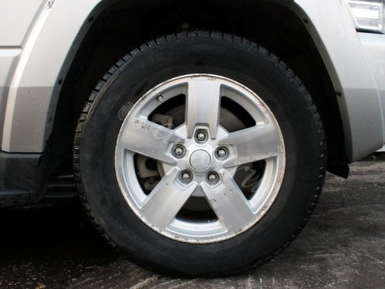

Братва, весна близится, буду переобуватсья на лето, а родные диски, что сейчас на зиме уже страшно мыть. Внимание вопрос, кто восстанавливал родные оверленд диски? Они крашенные, или шлифованные?
А то у меня один, который с запаски крашеный, а остальные, как бы шлифованные.
Буду рад выслушать советы
вот тут как крашеный
а вот тут, как шлифованый
436
Я восстанавливал.
Похоже шлифованные. Мне покрасили в обычный порошок с лаком (цвет попросил максимально совпадающий с оригиналом) - не то. Но уже привык.
Сейчас думаю что со вторым комплектом делать.
628
BMW 330Cic
Город: Гродно
Может какие-то разные версии? Если сравнивать, то да, шлифованный красивее, но эта ржавчина, это атас

Не совсем понял, шлифованные это тоже крашенные. Ибо делаю оба варианта довольно часто. Диск изначально краситься в  серебристый металлик, далее можно сразу под лак а можно шлифануть выступающие элементы и тоже под общий слой лака.  Порошком не рекомендую, лучше используйте хороший лак.

@Van777 я не знаю как объяснить. На фотках видно, торец спицы, что к нам лицом, он разный на фотках тех. Как сделать такой, как на второй?

В основном все диски с завода красят обычными красками под лак. Порошок это жесткое покрытие.  Сколы и микротрещины на нем образуются мгновенно. Я не специалист по теории, может есть еще какие тонкости, просто я это знаю по своему личному опыту.  У нас есть рядом предприятие (завод Зенит, раньше фотоаппараты выпускал ), где цех порошковой покраски. Причем там можно приносить свою порошковую краску. Говорю всем не красьте порошком, долго не проживут.  Некоторые не верят и после первой зимы везут мне на перекраску! Ну соответственно после полной пескоструйной обработки.

Такой уже никак, это заводская шлифовка на специальном станке (все линии в одном направлении). Можно сделать только похожие, шлифмашинкой снимается краска с выступающих элементов, в данном случае спицы и обод, до состояния матового алюминия, далее все под лак.

Не знаю, не знаю, у меня на Мерседесе диски лет 10 назад крашены порошком, им хоть бы что.
К бордюру причалить, понятно не выдержит, но палки, камни, рассол с дороги зимой, порошок отлично держит.
Второй комплект двойной окраски, полки полированные, под прозрачным лаком, центр под краской, так еще раньше сделаны, но они в эксплуатации года 4 всего были.
Мож, все таки вопрос в качестве нанесения и подготовки.
P.S. Еще там же так же покрашены суппорта вкруг, тоже ни сколов ни ржавчины.
