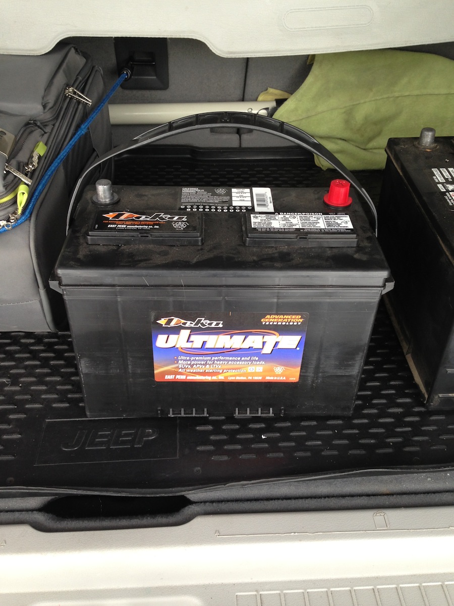

Вчера поставил себе Deka 727MF 105 А/Ч 850 А -КЛАСС! :good:
Жип давно так не заводился. Может и глупость напишу, но он даже как то поменял звук при старте". Пару фоток для сравнения и сама АКБ. Встал как влитой Единственное он несколько уже родного" и на 5мм длинее. 5400 тыр. Парни пасиб за подсказки :good: :good: :good: !!!
