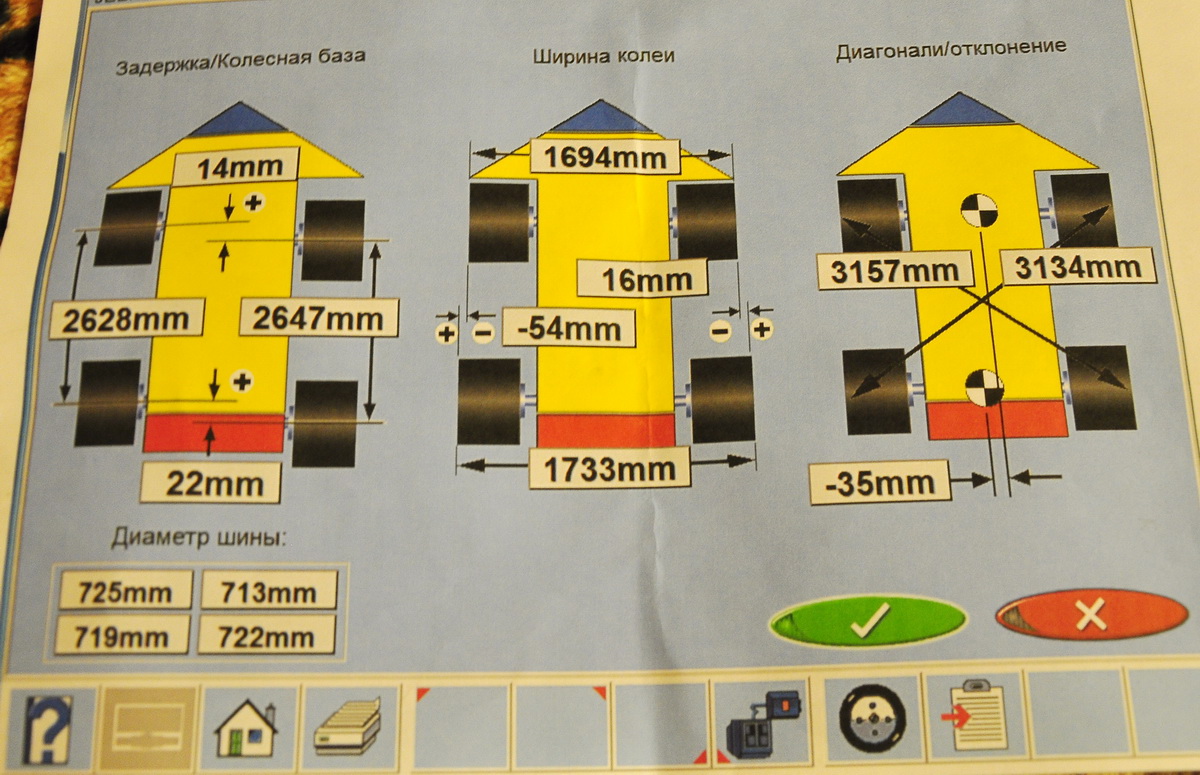

данные сход-развала
Rufoto
96
Автомобиль: KJ-3
Поставил лифт, сделали сход-развал, он сделался с минимальными отклонениями, все зазоры ровные, все двери откл-закр идеально, машина стоит и едет ровно.... а комп показывает то, что на фото
Чот не понятно... Тачку, что ль, "повело"?.. :blink: Типа переднее правое колесо "ушло" чуть назад?.. :wacko:
96
Автомобиль: KJ-3
в том то и дело, что по картинке и переднее и заднее, но кузов ровный, все двери работают и тоже ровные.
Толстый
Судя по картинек, проблемма больше с попенгагеном, центровка оси смещена на 35 мм в лево, ушла ширина коллеи, и растояние между колесами по правой стороне.
А может просто датчики неправильно поставили.

35
Автомобиль: Cherokee KJ 3.7 был
Jimny АКПП есть
Город: Ярославль
Не знаю, что было до лифта..... может, проблема в лифт амортах и пружинах.... но это глупо.
Забить и ездить или попробовать другой с-х?
Попробуй для начала другой СХ.
Машина билась? На бордюры на скорости залетала?

Смахивает на удар в пассажирскую часть передка. Видимо не дотянули при ремонте. Может, и дотянули, просто точки крепления подвесок ушли.
Толстый
Для начала в другой сервис, если данные подтвердятся, искать причину. Уход не похож на последствия лифта, а вот на нарушениие геометрии похож.

Про ровные зазоры кузовные я тебе объяснял. Ровные щелки ты видишь глазами, а компьютерный стенд видит кривую геометрию. У тебя колеса к ровным дверям прикручены?
Обе оси смещены, причем как продольно, так и поперечно. Какой нахрен стабилизатор?

Сам мастер на сервисе очень удивился и сказал, что так не бывает и он ничего не понимает.
Я передал его слова, я тем более в этом понимаю меньше.
Да и здесь все говорят разное...кого слушать?))))
И что делать то???
