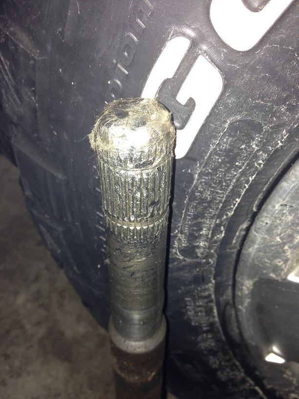

Лопнула правая полуось под пыльником шруса. Спасибо большое за ответы.
Я тут недавно по полям покатался. Вот последствия!!! :(
Видимо Дана30 не дружит с моментом 4.7.
Дана 30 дружит и с моментом 5.2 и 5.9! А вот что за полуоси пары и шрусы вот в чем вопрос!
Я порвал 2 кардана передних!
Погнул 2 моста дана 30! Но полуоси держат так как родные еще! А вот за китай разговор отдельный! И после всего на правой полуоси чуток износились шлицы им все!
