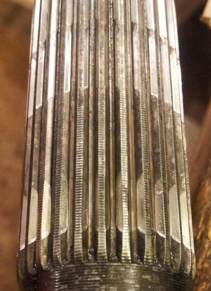

Подскажи, что за человек, у которого все делаются? Я менял сальники, через три дня снова побежало из правой полуоси. Грешу на небольшую выработку на шрусе, хочу сдвинуть немного сальник.
Выработка в шрусе? На что она может повлиять? только на люфты полуоси, т.е. вибрации при движении. Как изменит ситуацию с люфтами полуоси новое положение (ну сколько там может быть?плюс-минус 5 мм) сальника...
Незначительный люфт, который возникает около колеса (почти на расстоянии 1метр от сальника)оказывает не такое значительное влияние, как люфт правой полуоси внутри варилока, в непосредственной близости от сальника... а они там вполне возможны. Вот моя полуось. Если вставить полуось в варилок, зажатый в тисках, то она болтается там как хрен знает что в проруби.
Но возможно, имелась ввиду выработка на полуоси в районе сальника. Она есть, но не такая значительная, что бы из-за нее сальник не держал масло, и оно вытекало бы по поллитра в неделю (условно).
Изменено пользователем roy1981
Да, имелось ввиду выработка на полуоси, в том месте где сальник соприкасается с полуосью (запарился и написал шрус). Поллитра в неделю не вытекает, когда уровень опустился до положенного (заливал под пробку), а именно ниже заливной пробки на 1/2 дюйма - грубо 1см, то течь полностью прекратилась т.е. в движении и при ровном расположении авто (не в движении) течи не было. Позже я решил провести эксперимент и поставил автомобиль с наклоном на правую сторону (наклон был приличный, сколько в градусах не скажу :) ), где то на один час, масло из чулка выбежало примерно 100мл, я долил эти 100мл и езжу. Течи сейчас нет.
Вот я и хочу сдвинуть сальник на эти 5мм и тем самым перенести точку соприкосновения сальника с полуосью. У меня проблема с вытеканием масла только при парковке автомобиля, нужно парковаться так, чтобы правый чулок моста был выше чем левый, либо ровно
Изменено пользователем GtRs
Приспособится или привыкнуть можно ко всему ))) ну или почти ко всему... но такой подход не решит проблему, не избавит от причины "почему при морозе течет правая сторона?!..."
Почитав форумы по джипу, выслушав мнения людей... для себя, прихожу к выводу, что сие происходит из-за неудачно конструктивно разработанной блокировки, под названием варилок )))(с задним же мостом нет подобных проблем... у машин других производителей нет таких проблем, у чирков без блокировок - нет таких проблем).
Боюсь огорчить, но монтаж сальника на другое ( не на то где выработка) место, скорее всего, не избавит от протекания масла.
Но если поможет, это будет прекрасно )))
Ну почему же не избавит? Если машина стоит и идет протечка, то нет нужного уплотнения в месте соприкосновения сальника и полуоси. Кто нам мешает устранить это сдвинув сальник на другое место?! А если это поможет, то уж можно и на новую полуось раскошелиться и делов то. Другое дело когда течь постоянно, но у меня то в движении её нет....
