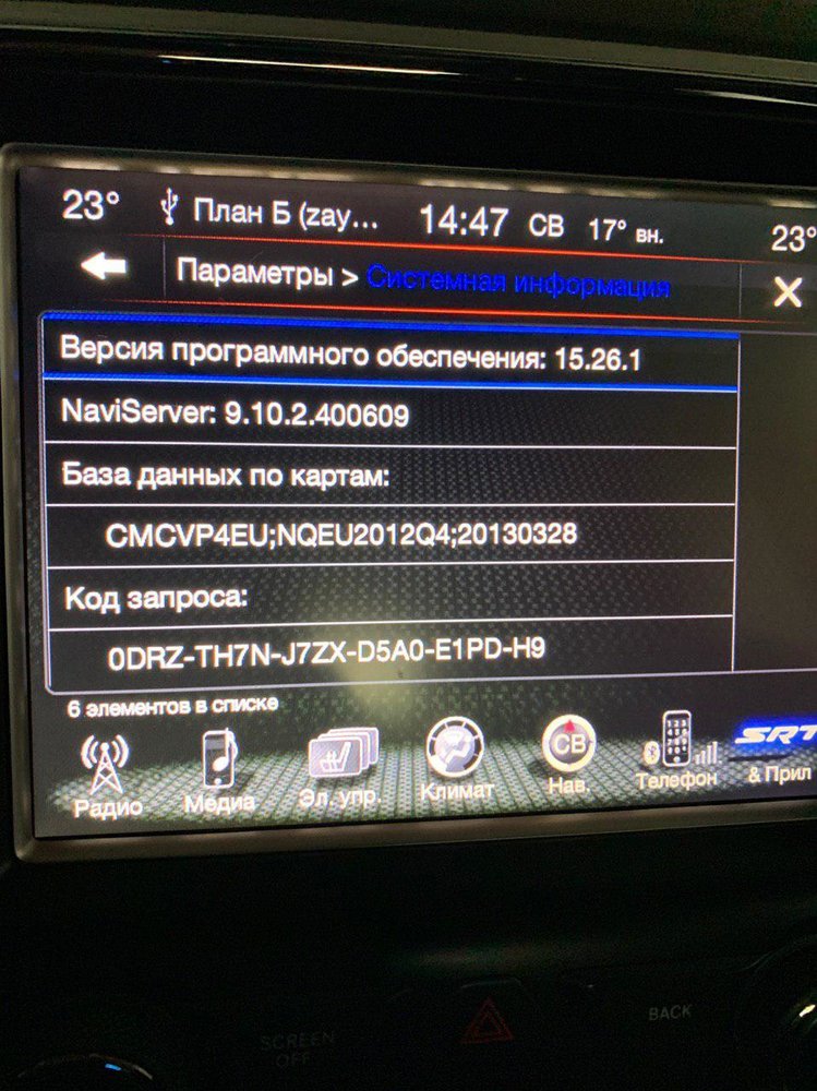

Вот эти два бьются под Ваш вин, наверное,  их и надо искать
Можете подсказать, под этот вин 1C4RJFDJ0EC434516, какие есть версии?
@clf под этот ВИН процитированные версии MY14 подходят.
А сейчас-то какая версия софта ?

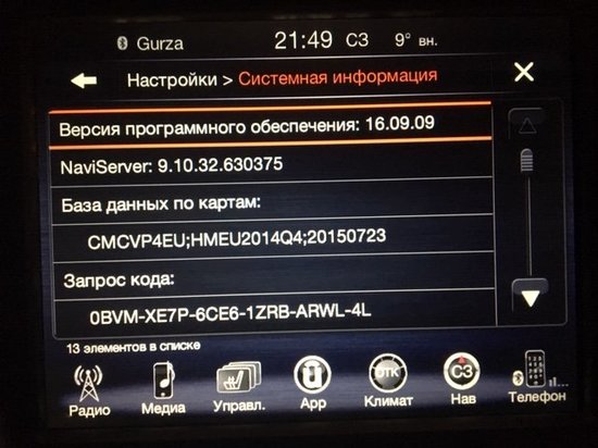

У меня стоит 16.09.09
Ниже отзыв камрада на изменения после обновления. Car Play ведь все равно не появится как я понимаю?
