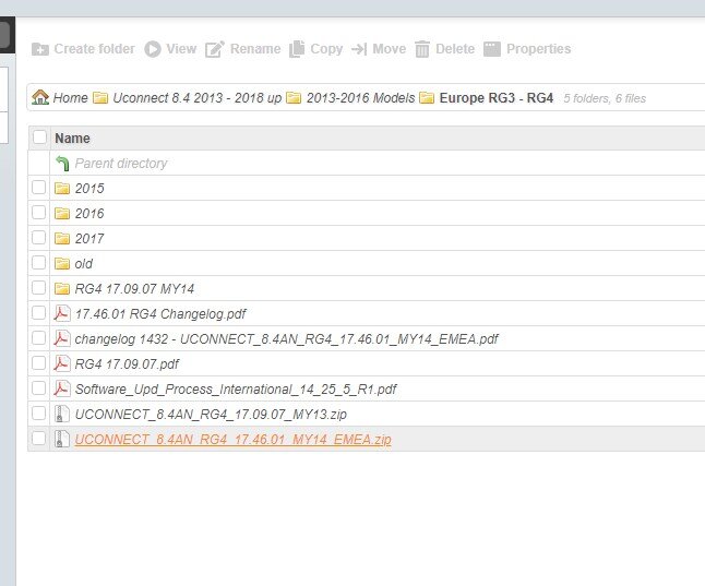

Похвастаюсь и я с успешной перепрошивкой.
Дело было так. ГУ начало частенько зависать и перезагружаться само по себе. Изучил все странички в данной теме пару часов страха при установке, кабы не получить полностью кирпич.
Машинка у меня 2014, RG4 стояла прошивка 14.25.5 обновил до 17.46.01 делал все по инструкциям в этой теме  . Рад как слон :D

Дорогие товарищи
подскажите откуда можно скачать свежую прошивку
UCONNECT 8.4A RG3 17.46.01 . не могу найти((
чирик 2013, наш, без нави.
за ранее Спасибо , сильно не бейте
всё только на РГ4

А ее нет. На RG3 последняя 15.26.1, которая не меняет ничего по сравнению к примеру с 14.25.5
