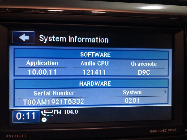

Автомобиль: Grand Cherokee (WK2) overland 2011
Город: Днепр
Всем добрый день!
читал читал, так и не понял как мне правильно поступить и где взять файлы прошивки
хочу избавиться от синей темы
говорят на новых прошивках звук получше
вот фото версии ПО что у меня  установлено
Помогите пожалуйста, дайте ссылку на ветку где пошагово расписано
Спасибо!

С полной ответственностью заявляю ,что у Вас самая последняя прошивка . Для RB2 новее прошивок нет в принципе. Если вы даже накачали прошивки 30.хх.хх , 50.xx.xx , то установить их не получится , к сожалению.
Город: Днепр
2 минуты назад, FISH сказал:
да, согласен. перелопатил соседнюю ветку, понял что это конец эволюции))
