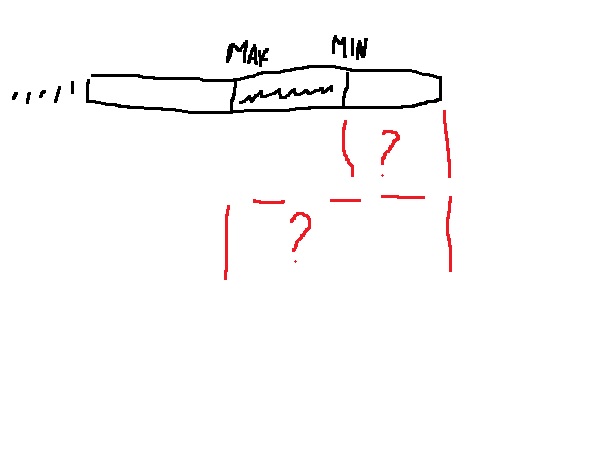

Прошу помощи - у кого есть щуп, не можете подсказать пару размеров - на фото которые - от конца до MIN и от конца до MAX (или второй размер от Мин до Мах)?

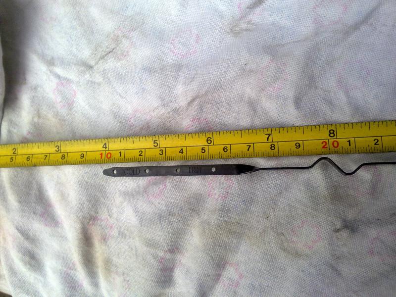

У меня тоже штатно - заглушка . Но купил аж два щупа (так получилось) от прежних моделей . Можно проверять уровень щупом двигателя - он длинней - ориентируясь на размеры с фото щупа АКПП. Щуп (от двигателя) вставляется до упора.

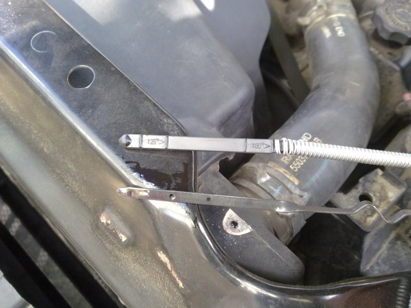

Тогда мой несколько отличается . Верхний для дизеля , нижний мой .

Не, как раз наоборот....нижний - дизельный!
Кстати, брал в своё время 2 щупа....один б/у в СХ27 от 4-х литрового по-моему ВЖика...один в один с тем что потом заказывал в Экзисте....

Не буду спорить , а лучше расскажу что лежит на фото. :rolleyes:
Вверху лежит универсальный мерседесовский АКПП-шный щуп , он не мой - фотографировал на сервисе. Внизу лежит щуп 53013 592AC (у меня есть еще 53013 592AB - абсолютно такой же).
Если Вас смущает то что верхний щуп не "пружинно-тросиковый" , то я не виноват - такой в Эксисте выдали. Могу сказать одно : когда ездил к специалисту по 42RLE (в "American-way") - у него "пружинно-тросиковый" щуп с контрольными размерами точно как на нижнем (была где-то фотка и этой пары , но не могу найти). Правда температурных точек на нем больше , он вообще как линейка : мастер сначала смотрит температуру АТФ-ки , замеряет уровень и проверяет соответствие размера по таблицам .
все верно, для точного выставления уровня нужна температура масла АКПП
Во блин :blink: а у меня тогда какой? Попробую сегодня сфотать
Изменено пользователем alex_KJ
2 alex_KJ : это за что же Вы меня так ? :blush:
Если посмотреть Здесь , то размеры для 42-ой АКПП точно подходят к моему (нижнему) щупу . Да и тут видно (пост №5) , что у Мерсовского щупа горячая зона выше чем у 42-й ...
Спасибо за ссылочки :flower:
Можно не фотать :) такой же как у Vito http://jeep4x4club.ru/topic/16125-problema-s-zamenoi-masla-v-akpp/page__view__findpost__p__419109

Ну да. Только мне приходится возить его в багажнике (второй в гараже висит) - если вставлять его в трубку , он , дойдя до упора , на пару-тройку сантиметров из трубки торчит.
