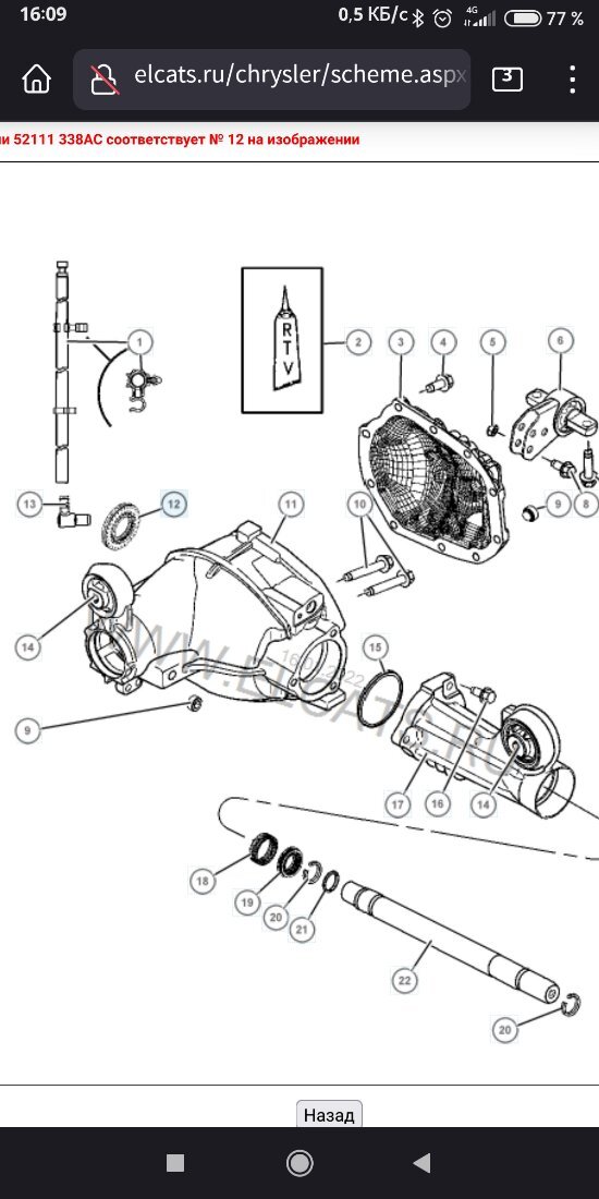

Так думаю, звенья одной цепи с левой ступицей. В месте и вокруг, где левый привод входит в редуктор, появился  напыл от масла. Чем ремонт пахнет?
1 465
Город: Питер
42 минуты назад, СлавянDDR сказал:
Возможно началось превращение сальника 52111338AC в ссальник?Screenshot_2022-01-16-16-09-59-092_org.mozilla.firefox.thumb.jpg.f0235e965efbba1270f2609c15e81388.jpg
