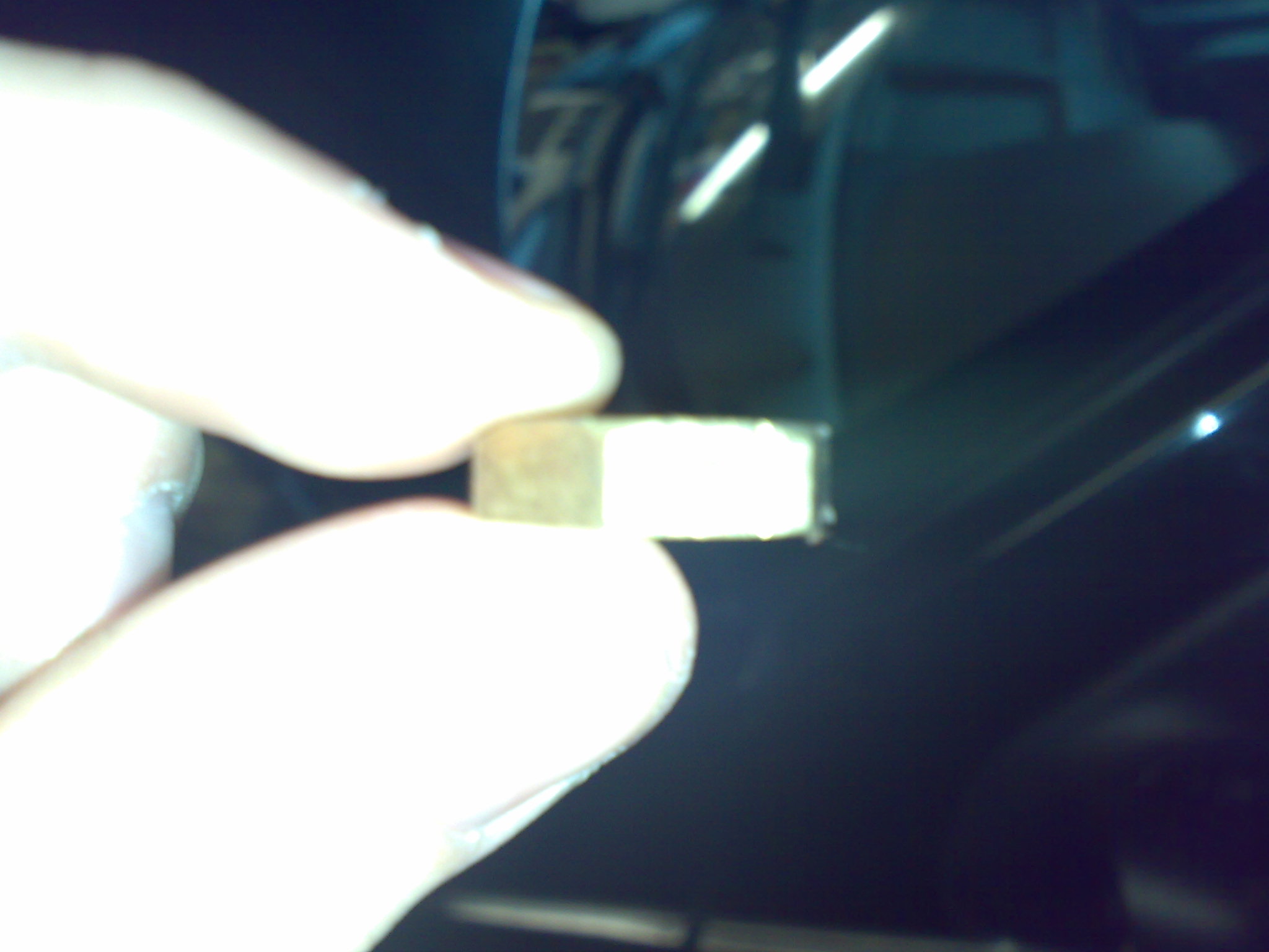

Гайку нашёл на работе! под ключ на 19, диаметр 14 или 12 шаг 1
Автомобиль: JEEP GRAND CHEROKEE 2000г. 4.7л.
Город: мурманская обл.,г. заполярный
Сейчас ещё раз померил,получается диаметр 14 шаг 1
Лучше будет выточить гайку и самому прогнать резьбу!
