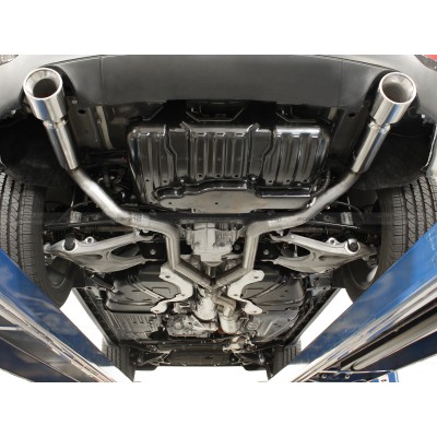

Попался мне на глаза вот такой нестандартный выхлоп - "Выхлопная система Cat-back MACH Force XP - 63 мм: Grand Cherokee WK2 2014 V6-3.0L (turbo-diesel)" от фирмы AFE Power.
Вот ссылка на нашего продавца:
http://afe-power.ru/product/vyihlopnaya-sistema-cat-back-mach-force-xp-63-mm-grand-cherokee-wk2-2014-v6-30l-turbo-diesel-afe-49-46234
а вот на самого производителя, они же и продают, но только в штатах:
http://afepower.com/shop/details_new.php?partno=49-46234&menu=jeep&searchtype=engine&engineid=115&groupid=JG3&brandID=65
Есть и видео на ютюбе:
https://youtu.be/bM_6age6Ur0
Пока у меня один вопрос - встанет ли эта выхлопушка на дизельный дорестайл? Впрочем, я его уже задал производителю, надеюсь скоро ответят.
Выглядит и звучит все очень неплохо, у них, кстати, есть и версия без резонаторов:
http://afepower.com/shop/details_new.php?partno=49-46235&menu=jeep&searchtype=engine&engineid=115&groupid=JG3&brandID=65
но она дешевле и, видимо, не столь интересна как с ними.

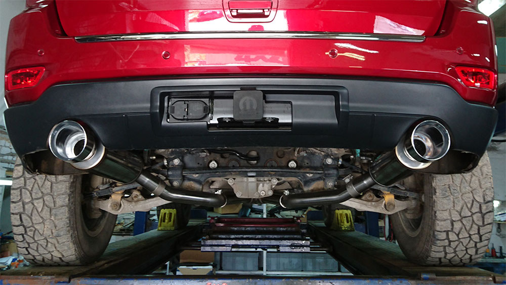

Всем привет! Отдельную тему не решился создавать, хотя может быть и стоило - про этот выхлоп у нас похоже еще никто не слышал и не устанавливал, опять мне пришлось стать "первопроходцем"))
Не выдержал, разорился на Magnaflow 15317 для ГЧ 3.0 CRD, он дороже, чем выхлоп от aFe, но и фирма вызывает больше доверия, по крайней мере у меня. И похоже выхлоп для дизелей делают только эти две фирмы, сколько не искал, у других производителей ничего подобного нет.
Заказывал здесь:
http://www.xtremediesel.com/magnaflow-15317-performance-dual-cat-back-exhaust-system.aspx
Есть несколько других дилеров, цена отличается незначительно, сам производитель продажей не занимается.
Без танцев с бубнами, как это обычно бывает с установкой сторонних выхлопов, конечно не обошлось, особенно напрягало то, что официально это выхлоп для рестайла, если кто-то решит повторить - обращайтесь, расскажу как обойтись без головной боли при установке.
Результатом доволен на все 100 процентов, звук если и стал громче, то совсем ненамного, но появилась басовитость, очень приятная, как говорится - утробная и совершенно ненавязчивая. Насчет прироста мощности сказать ничего не могу, но "психологический эффект" однозначно присутствует ))
Несколько иллюстраций и одно видео, которое, чтобы понять каким стал звук, надо смотреть или в хороших ушах или с колонками с сабвуфером:
