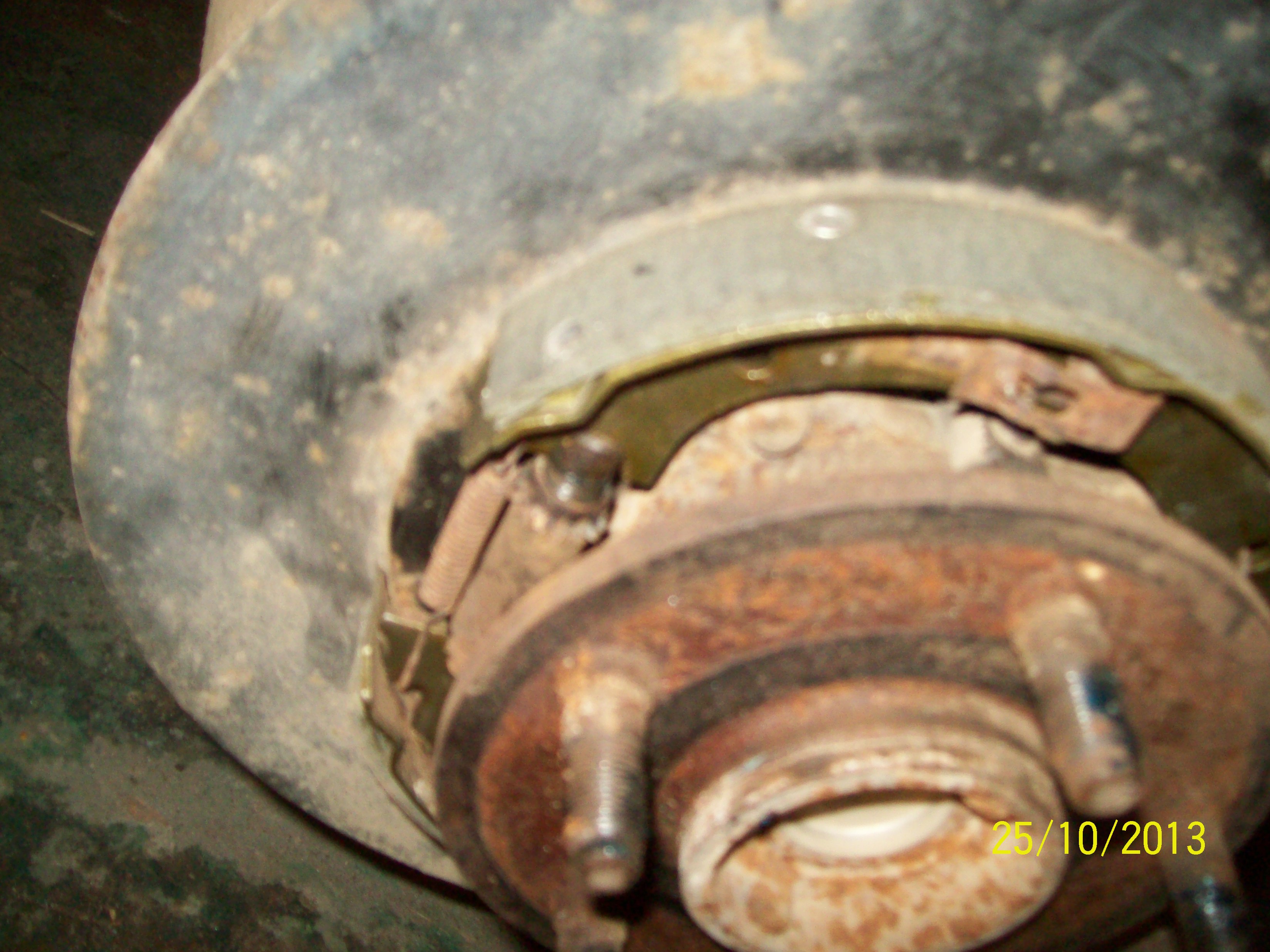

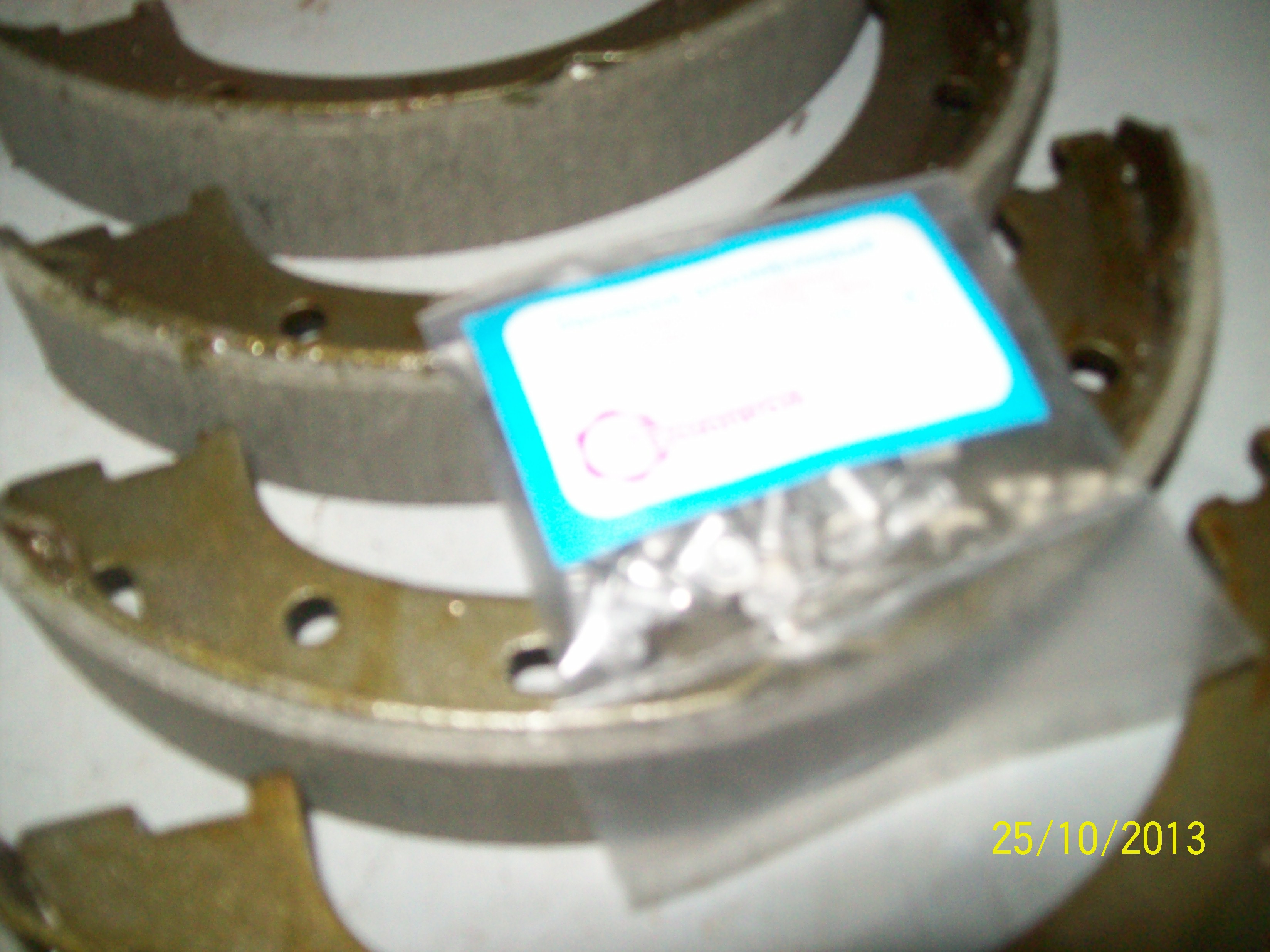

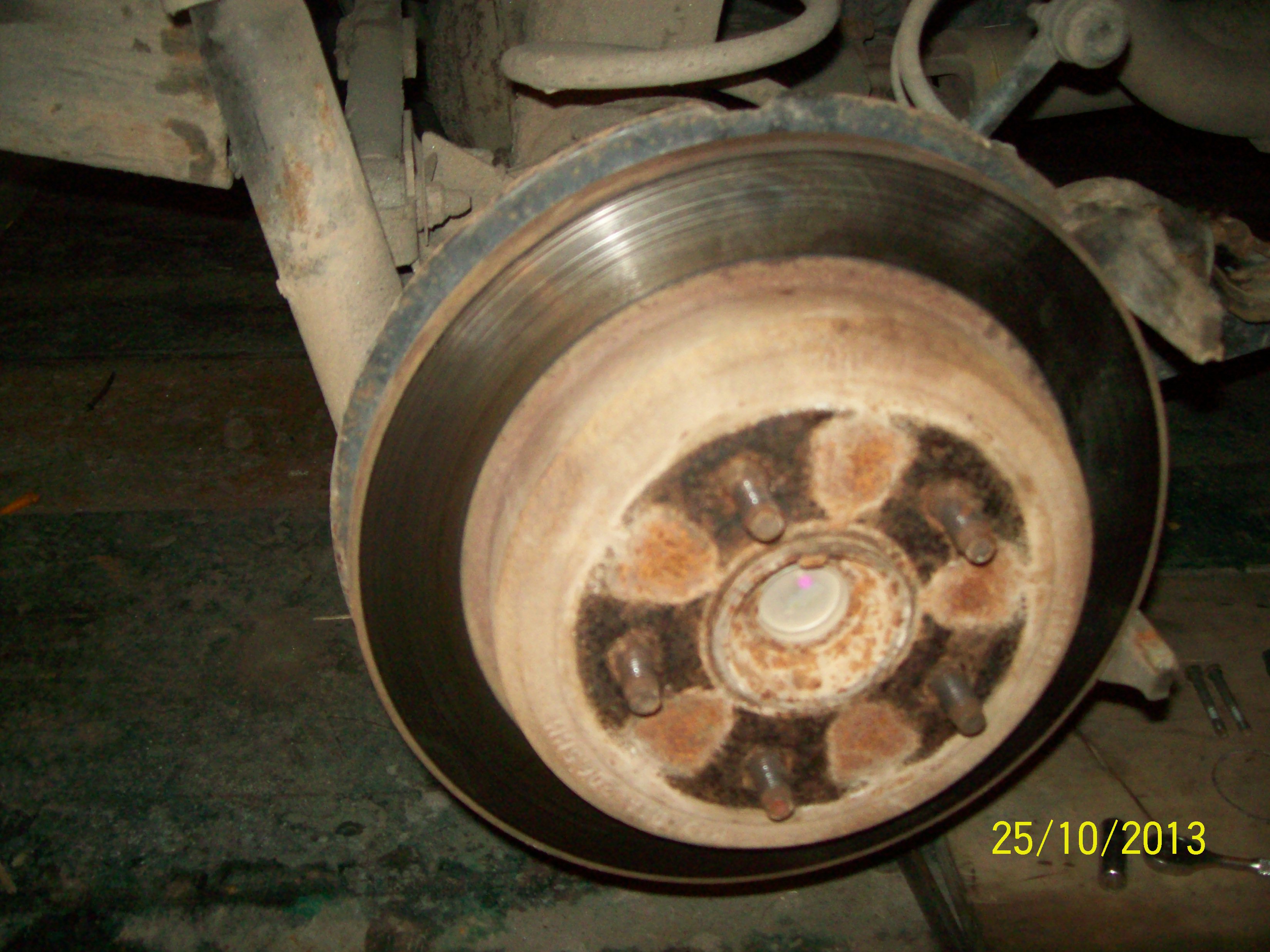

колодки ручника -замена.сидят на заклёпках 4мм длинной 8мм используется для сцепления уаз газ.инструмент нужен головка 1\2 и шлицевая отвётка.пассатижы не нужны.пружины отлично ставятся без них. сначала цепляем пружину за верх колодку отпускаем пропускаем между ступицой и мех натяжки одеваем нижнию колодку и вставляем в мех натяжки потом ставим регулировачный болт ,вставляем стопора и пружину заднию,пардон за фото видимо обьектив заляпан

решение раз и навсегда ,колодки более никогда не отслоятся
2 374
Автомобиль: в подписи
на самом деле заменить колодки раз в 5-7 лет полюбому полезно... хотя бы профилактически, чтоб к щиту не приржавели.
105
Автомобиль: jeep wk
Город: Оленегорск
главное чтоб они до профилактики не отслоились :rolleyes: ,потому и на заклёпках
2 374
Отслаиваются за 5 лет обычной круглогодичной эксплуатации. Пойдет срок для профилактики?

Я правильно понимаю: что бы снять задний тормозной диск необходимо сводить колодки ручника? Как это сделать?
128
Автомобиль: Пешеход 4х4
Город: Тюмень
Денвер сзади кожуха за ступицей есть окошко для регулировки ручника, обычно закрыто резинкой. Нужно отверточкой плоской поворачивать регулировочный механизм чтобы ослабить колодки. В какую сторону только не помню, по месту уже разберетесь. Там типа колесика с зубцами, вот его и надо поворачивать.
2 374
Неизношенный в части стояночного тормоза снимается и так. Если есть чуть износ - да, только сводить через механизм регулировки через то окошко.
