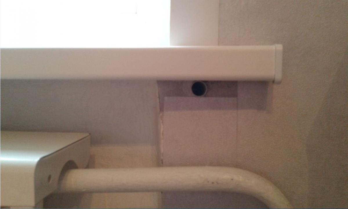

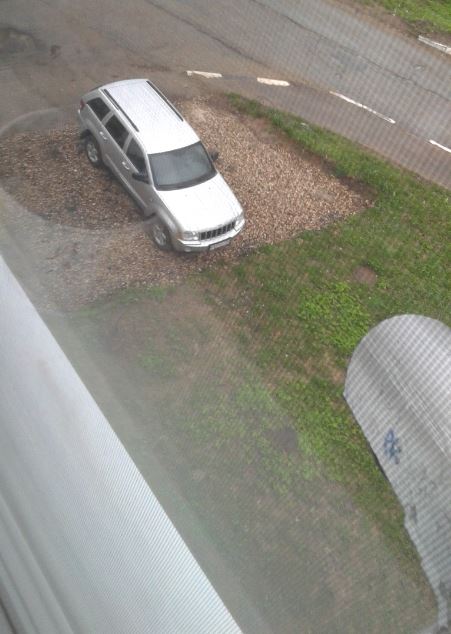

Кто в теме видеонаблюдения, подскажите...
Есть желание сделать вот так:
Нагуглил конфигурацию:
Камера CNB-WCM-21VF
Видеорегистратор Standalone DH-3204H
HDD на 1ТБ
Кабель HDMI, пару переходников
Охват парковки на 3 а/м. Расстояние метров 20. (4-й этаж). Крепление камеры на улице за оконным стеклом (место там есть, повесил пока муляж). Кабель-канал в виде трубы (15-20 мм) заложил.
Бюджет 10 000 руб. "под ключ".
Какую максимальную комплектацию (по качеству картинки) можно подобрать сейчас на рынке в данном бюджете?
Можно заказать из Китая и подождать, если что.
Монтаж/настройка/рассрочка - обсуждаемо... калым кому-нибудь  :)

Нужно ставить обычную уличную или домашнюю p2p wi-fi камеру, если требуется - с дистанционным позиционированием (PTZ).
Они просто втыкаются в сетевую розетку и висят на wi-fi или LAN, если роутер близко.
Как правило, они с инфракрасными светодиодами и могут видеть ночью.
Пишет вкруговую на свою SD-карту, как любой видеорегистратор в машине.
Сейчас масса решений, даже не требующих стационарного IP адреса и настройки.

@xmo97, в общем, может так нагляднее будет?  :D
P.S.
Ко мне уже участковый заходил... просил посодействовать... но я был вынужден его огорчить...
По хорошему, камера "видит" всех, кто заезжает во двор жилого дома... и это тоже может быть очень полезно, и не только мне...
