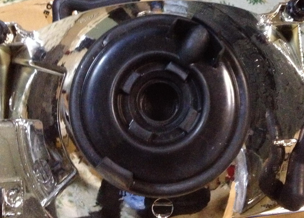

Купил DEPO'вские стекляшки. Какие там лампочки должны стоять - H4?
И если кто выложит фото родного разъёма под "Европу", буду премного благодарен. А то непонятно, как там всё должно быть устроено...
16
Автомобиль: RX II 300
Да, в деповских фарах как раз европейский стандарт H4. Что конкретно непонятно?
38
Автомобиль: ZJ
Ну, вот в первом сообщении на фото фара с резиновым пыльником и без него. После того, как я вставлю лампу, из отверстия пыльника будут торчать 3 контакта. Как там герметизируется разъём, чтоб влага и грязь не попадали?

Да, деваться-то некуда, Серёж. Буду ставить ;)

какой Н4??? НВ1 там, как-раз под вышеуказанный 3-контактник... ДЕПО ваще пластик идет, дайте тогда патнамбер со стекляшками!
Автомобиль: G.Cherokee ZJ 5.2L 94г
Город: Липецк
На. ДЕПО стекло, Н4.
155
Автомобиль: два старых чемодана
Город: NVKZ
ХЗ, у мну не бьются по ентому номеру почему-то, а то Депо, что мне приходило - пластик, НВ1
