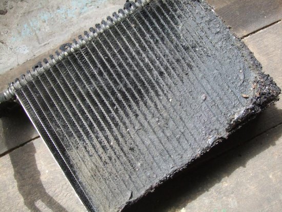

Сегодня поменял испаритель кондиционера. Испаритель был дырявый - за пару недель вылетал весь хладагент. Сгнил от старости...
Это особенный... Секас. :) Собственно замена испарителя - ерунда. Самый гемор - проводка. Если бы проводка (электрическая) была "не тронута" установщиками сигнализации, то и проблемы не было бы. Крути гайки с винтами, да и крути... Но в моём авто - нарукожопили установщики сигнализаций! :) Пришлось резать провода, отмечать и соединять (после установки "скорлупы" на стальном каркасе) методом пайки... Возникли трудности! :) Кароч, без присоединённого щитка приборов - не работает "сигнализация", поворотники, аварийка и прочия ерунда...
Завтра доделаю - фото покажу.
Зы: Испаритель (штатный, которому 12 лет уже) - засратый до нельзя.  Сгнившие жуки, комары, листья и прочая ерунда... Чёрного цвета и пропитанные компрессорным (зелёного цвета) маслом. Жесть...

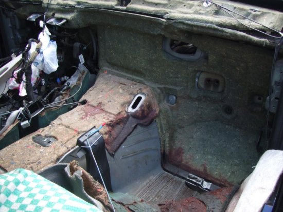

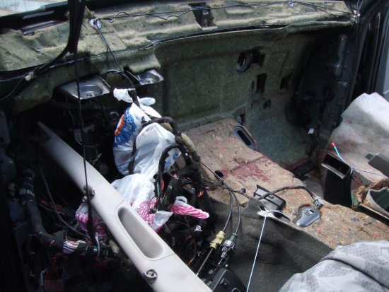

Выложу часть фото. Сжатые, есть более тяжёлые... Позже подробно напишу как и чего. Начал в 6-00 вчера, закончил сегодня в 12-00. Ночью спал. :) Давно у меня такого секаса с авто не было... :) Фото 1 и 2 - овальное отверстие в металле пола под торпедой для слива конденсата и пластмассовый "нос" в низу климатической установки (под испарителем) который в эту самую дыру в полу и торчит. Шумоизоляция справа мокрая - пропиталась антифризом. Я думал что антифриз из-под прокладки помпы уходит (есть подтёки) - оказалось что опять - течёт в салон. Радиатор печки целый - текло из-под соединения трубок с радиатором. Поменял прокладки, добавил герметика и хорошо затянул.

А под днищем авто к этому "носу" дренажа что нибудь крепится? Или он так просто и торчит из кузова?
2 376
Автомобиль: в подписи
Просто торчит. И так у 95% авто.
435
Город: в Мацкве
Так просто и торчит из кузова. Не зря все спрашивают - где искать дырку эту! Я как-то не догадался в дырку эту  заглянуть - посмотреть что там внутри (снизу) :). Колокол корпуса гидротрансформатора с правой стороны наверное...

А от такого состояния испарителя обычно помогает корректно имплантированный фильтр салона...

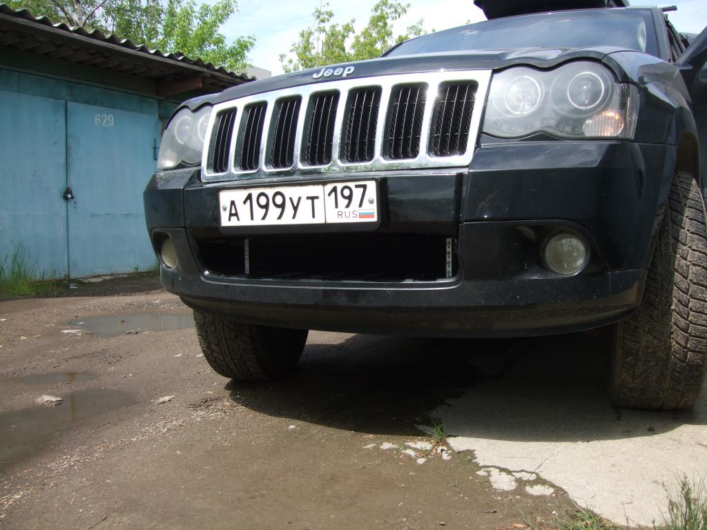

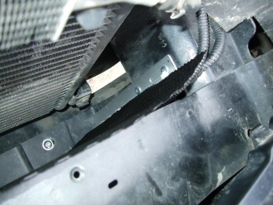

Мой вариант сетки в дырку в бампере. Держится на алюм уголках на продольных лонжеронах изнутри, бампер не трогал. Сетка 270 на 720 мм. Если кто задумает повторить - дрелью фтуда (уголки привернуть) не подлезть. А у меня - есть угловая насадка на дрель...
Я такую вкорячил и вверх и вниз сразу при покупке.
Как увидел что там без неё,сразу пот прошиб
Ну да, а  я чёт всё тянул... Кондей работал кое-как, я и забил. :)
Кста, там на фото видно - как у меня номерной знак к переднему бамперу прикручен - через пластмассовую проставку которая со стороны номерного знака плоская, а со стороны бампера - вогнутая. Я всё никак такую не мог найти... Нашёл! В автомагазине "планета железяка" что с внешней стороны от МКАД близ пересечения мкад с алтуфьевским шоссе. 420 рублей, маде ин корея. Ничего пилить не надо - встаёт без зазоров. Установил без снятия бампера на болты "м6" с шайбами с обратной стороны, подлезть внутрь бампера можно...
