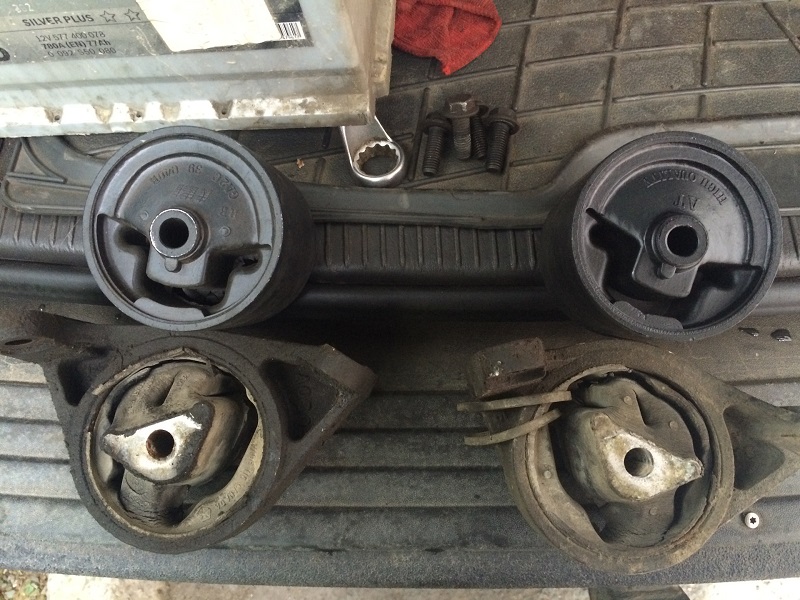

Добрый день. При трогание или разгоне после полицейского на 30-40км появилась вибрация (резонанс по всему кузову)довольно громкая , есть подозрение на крепление движка, покачали опоры, на левой есть ход вертикальный где то 1см на правой ходов нет. Какая из них исправна? Кто знает подскажите? Да еще если кто заказывал опоры на дизеля , какой номер по каталогу опора движка и опора под раздаткой, elcats выдает два варианта.

52129374AC - обе подушки на дизеле одинаковые
Я недавно менял опоры двигателя, поменял обе и наступило счастье в виде тишины и никакой вибрации, даже грохот который думал что из подвески- пропал

Вот я и думаю одну менять или обе сразу?, вроде как одна какая то не работает

Обе сразу! Чтоб потом не лазить, там все равно обе откручивать и двигло приподнимать немного. Я когда обе снял удивился насколько они мертвые и гремящие. Думаю что даже пока ты. Подушку не снимешь - не поймешь что она померла или что там внутри раскрутилась и гремит. Я заказывал из америки в usa-auto, с доставкой получилось около 2300 одна, доставка доргая потому то подушки тяжелые. Когда искал то в Мск в наличии были примерно в этуже цену.

Кстати, когда менял подушки нашел что патрубок от короба филтра воздушного до турбины порван был, порвался от вибрации двигла на убитых подушках, жесткий он. Советую всем у кого в подозрении подушк - прверить, не у одного меня на форуме такая беда была
