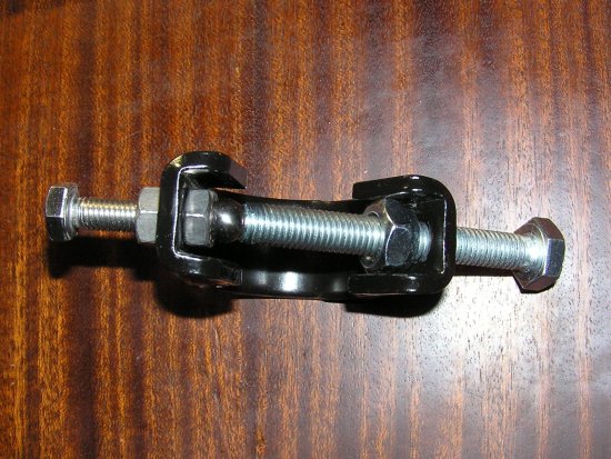

Валялся у меня без дела демпфер Ранчо, и решил я его поставить вторым. Собственно установка достаточно стандартная - одним концом к тяге Панара, другим - к хомуту рулевой тяги (которая от сошки к правому кулаку). Фишка в способе крепления к панаре. Я использовал оригинальный (52088872AA) хомут крепления штатного демпфера. Возникли две проблемы:
1. Одеть хомут на панару нет возможности, не разжав его. Я сделал так:
Большой болт - М10, маленький - М8, шарик - 10 мм для рогатки. В торце большого болта сделал лунку сверлом 8 мм, чтобы шарик не выскакивал.

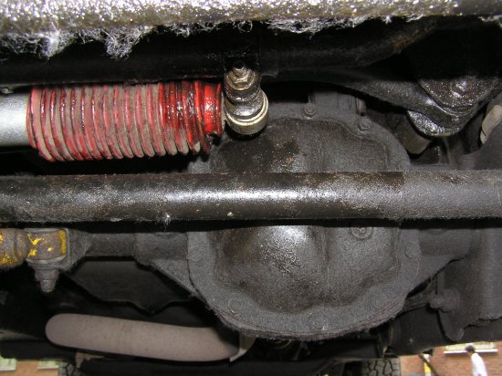

2. Диаметр панары - 26 мм (на бензинках, на дизелях говорят толще), рулевой тяги (на которую одевается штатный хомут) - 32 мм. Изготовил полукольца-сухари из обрезка дюймовой водопроводной трубы:
Получился цанговый зажим. Все в сборе выглядит так:
Болт М10x115 от задней подвески антилопы (2110). Второй болт использовал штатный (который с демпфером был). Веду дорожные испытания :)

Общий план не получилось снять - делал на земле, не на яме. Поэтому только частями:
