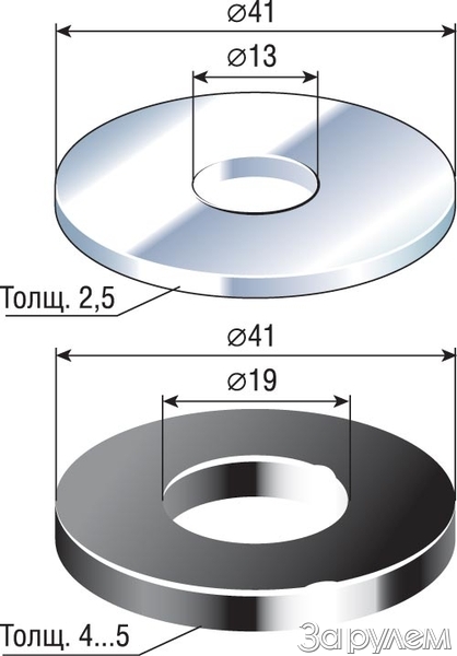

В старом журнале "За рулем" описывалась система прокачки тормозов в одиночку. Нужно взять крышку от бачка с тормозухой (не родной), нипель от камеры шланг, короче на фото все видно. Вопрос в том, подойдет ли крышка от какой-нибудь другой машины на WJ99. Может кто знает? Заказывать новую уж очень дорого получается.
нафига такие сложности? берёшь и ДУЕШЬ в расширительный бачок :good:

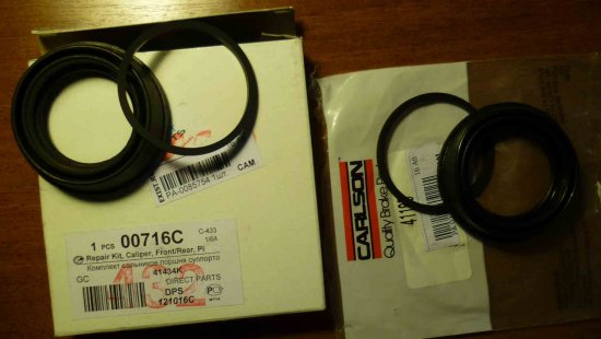

Вопрос немного не по теме. Столкнулся с тем, что не смог вставить новый пыльник суппорта. Купил новые в экзисте для акебано - оказались большими, т.е. не смог вставить пыльник внутрь в канавку-металлическое кольцо не получилось вставить. Купил новые в клондайке и та же картина. В "грибковом" сервисе тоже не смогли вставить. Сказали, что большие. :huh:
Изменено пользователем pronto
Неоригинал...
Неоригинал...
Неоригиналы двух разных фирм (Direct PARTS-Canada и Carlson-USA)совершенно одинаковы. Думаю, что дело не в этом.

pronto, у меня был точно такой-же carlson. Таь немного гиморно - сначала вставляешь сальник в цилиндр, потом одеваешь пыльник на поршень одной стороной, вторая висит. Вот эту "висящую" сторону и вставляешь в суппорт, заправляешь все края, она должна заскочить на свое место. Потом поршнем в пыльнике окончательно ее выравниваешь по канавке, одновременно заталкивая поршень. Естественно, все канавки должны быть чистыми и смазанными. Вся операция занимает пару минут.
Если необходимо, в пятницу буду дома - дам номер по Carlson'у.
Спасибо, я на форуме по мазде нашел очень хороший отчет. Там точно также расписано пошагово, как и Вы говорите. Только меня смущает впрессованное металлическое кольцо - в старом пыльнике его не было. У меня carlson 41185. Позвонил в екзист и клондайк, сказали можно вернуть, а взамен оригинальных нет. Все же может попробовать воткнуть? У Вас тоже было металлическое кольцо?
На соседнем форуме сказали, что на акебоно номер 41224
Передние пыльники у меня без металлического кольца, только задние с ним....
Чьёрт побьери! Это же задний пыльник! Передний какой-то более "гармошистый" - сильнее складывается гармошкой внутрь. Размер и там и там 48 мм (вроде)
41224 - правильный номер, вот они - LINK, я такие-же ставил.
Спасибо, заказал в экзисте 41224. Завтра должен получить. :)
Да не за что! Примерь эти пыльники на задок, должны подойти.
Единственный нюанс - родной пыльник цилиндрической формы, а Carlson напоминает усеченный конус. Но стал на место нормально.
