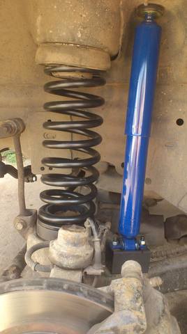

Сегодня избавился от легкого провисания клюва из за бампера путем колхозинга волгопружин ))
Купил 2 риски, хотел 3, но нигде не смог найти ( Встали почти идеально )))
Теперь расстояние от крыла до центра колеса 50.7 и 50.9 мм. Сровнял с задом, почти сравнял... )
Теперь зад надо задирать ))) на 0.5см )))))
