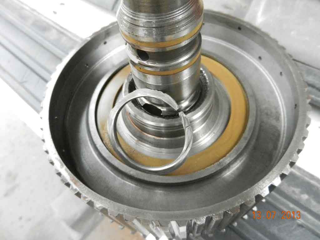

После вскрытия обнаружились некоторые повреждения. Подскажите, где их можно достать? Стопорное кольцо сплющенно, и на валу (не знаю как правильно называется) оторвало кольцо, походу он отдельно от вала не идёт, весь вал под замену.
Grand Cherokee 5,2 ZJ 94гв АКПП RH46

Ну я перебрал свою коробку 46 RH неделю назад. Запчасти брал вот здесь http://www.abtomat.ru/parts.aspx?mark=&akpp=46RH&num=1 в принципе быстро и качественно. Если вдруг понадобится помощь то обращайся. По поводу кольца не совсем понял ..... на фото не понятно о чем ты говоришь, выложи фото по детальнее.

Если кольцом называешь шайбу на 3 фото, то ее не оторвало, она просто укладывается в свое посадочное место.
про шайбу все верно-она дистанционная. Все запчасти есть на кобратрансмишн
также в автомат ру могут запы привезти в москоу
Всем большое спасибо! По кольцу догнал) По валу мне один из форумчан обещал прислать, завалялась в гараже, после ремонта.
