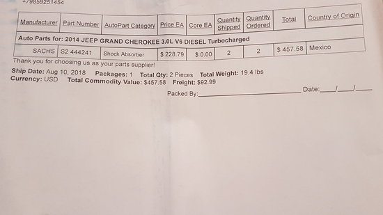

@vector-a
Спасибо! 550 за один - цена не очень интересная.
546
Город: Нижний Новгород
@vector-a
Да, уже прошёл по ссылке и подсчитал. Извините, был неправ.

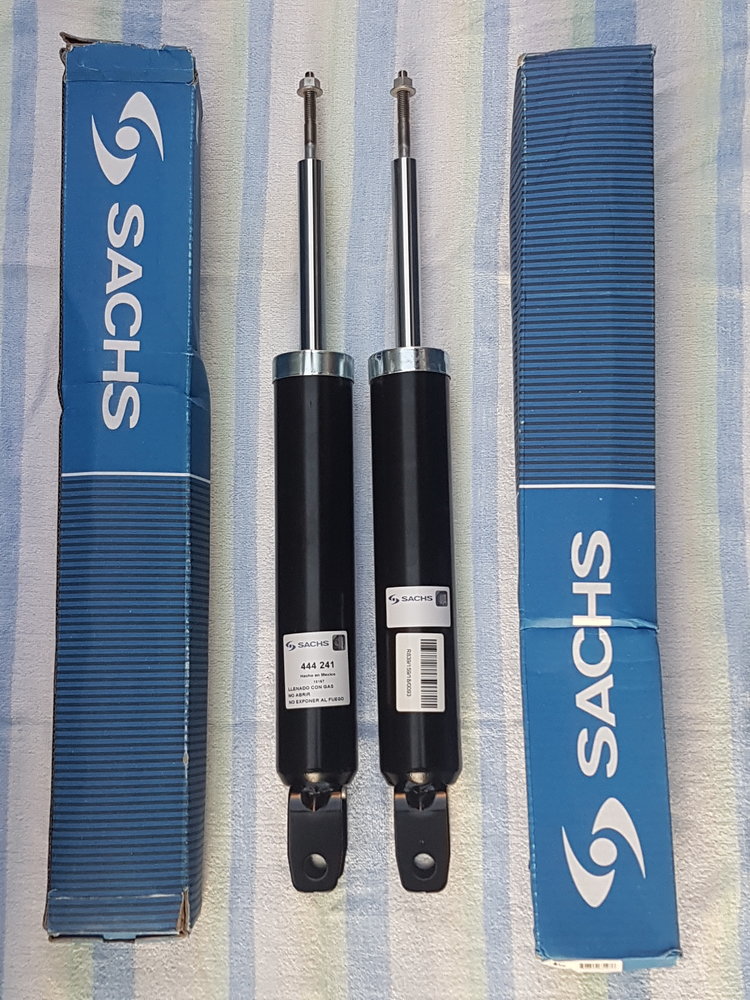

Магазин хороший, давно у них покупаю и ни разу срывов небыло. Тоже, как доллар начало очередной раз трясти, заказал в рокавто два нивомата, а то мои подстукивать стали.
Автомобиль: Jeep Grand Cherokee 2014г/в
Город: Домодедово
Уже неплохо! 37000₽ за пару!
А сколько тогда будет стоить переход с нивоматов на обычные амортизаторы по запчастям? И что точно надо для перехода? Просто нивоматы прожили 40000 км и потекли оба, при чем Авто эксплуатируется в щядящих условиях!
96
Автомобиль: Grand 3.0 D Overland рестайл Белый слон
Вот и приехали мои нивоматы. На выходных может реализую.
