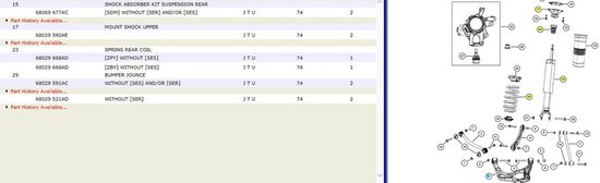

А можно список с номерами запчастей для перехода с нивоматов на обычные амортизаторы?
Все номера на схеме
все номера от моего дорестайла лимитед без пневмы
амортизаторы оригинальные у @up6 по кошерной цене, наверняка и опоры найдутся, он и живет рядом с вами в домодедово

Поэтому я решил заменить задние амо. и не могу найти инфу. куча разных вариантов от Оригиналов 10 штук, CROWN и тд
на авто сейчас стоят 68029557AF - вообще не бьется (кой где нашел что это тоже самое 68069 676AD....
а 68069 675AD CROWN - он стоит вообще около 5.5 тыр - они не подходят?

Всем привет, подскажите какие аморты назад брать? Екзист выдает три варианта, спорт, нормал и видимо нивомат. Скорее всего простые стоят, только спорт или нормал?  Ощущение что их к меня вообще нет, как будто просто на пружинах езжу.  1C4RJFBG3EC250078
7 444
я не экзист, конечно, но поставил бы 68069677AE
