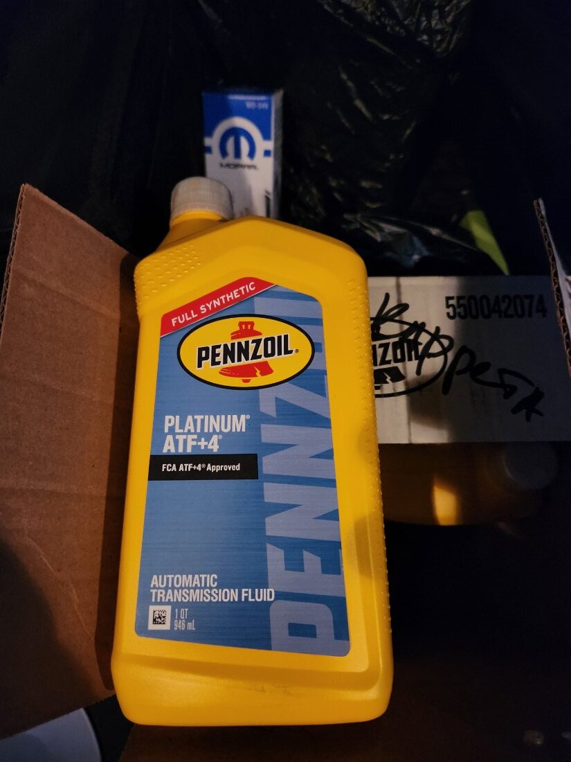

Посмотрел на цену АТФ +4 у пензойла и чёт даже прикупил коробочку на следующую частичную замену. Дешевле вряд ли будет. Дата выпуска июль 22го.

купил пензойл тоже., по красивой цене уже закончилось.
