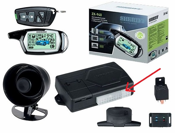

Та же беда. Не срабатывает открытие дверей 1 из 10 раз. С сигналки снимается. Сигнака шерхан. Проблема скорее всего та же. Если не трудно подскажи конкретнее где контакты почистить.
Разъем на блоке сигнализации.
Где стоит блок - у каждого по-разному. Надо искать в районе рулевой колонки.
Спасибо, посмотрю. Значит в дверь можно не ползать?
Надо смотреть как у тебя сигналка установлена, т.е. куда выведены управляющие провода.
Дверь снять несложно: выкручиваешь пару винтов, поддеваешь обшивку отверткой в тряпке и выдергиваешь панель из клипс, только нежно, чтобы не оторвать провода.
Спасибо. Теперь осталось время найти.
