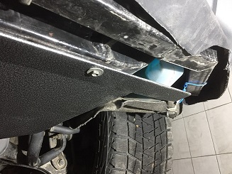

вижу ржавчину на рычагах подвески... ржавчины на защите днища и баков Мопар не вижу...
Присмотрись внимательнее на фото-1! Я понимаю, тебе нужно двигать свой товар. И это хорошо. Но говорить белое на чёрное не нужно.
Ржавеет любая железяка, а по получается, что защиту амеры лучше делают, чем детали самой машины! Может, не тот авто мы выбрали?
Я также поверил утверждениям, что подножки нужно тоже ставить исключительно Мопар: они же долговечные, а все подделки быстро цветут! Езжу уж очень мало, но на этих Мопарах у меня стали появляться следы (раковины) от окисления этих крашенных алюминиевых труб. Женщина из соседнего дома ездит на вишнёвом Гранде и у неё все эти трубы были в белых раковинах. Она их сняла и выкинула! Подделки, может, тоже цветут и ржавеют, но стоят же они намного дешевле завышенного Мопара.

Уже не единожды излагал о способах защиты гранда исходя их личного опыта. Моё мнение не изменилось. Мопар! Альтернативы в топку
Всё же недавно себе приобрёл полный комплект защиты Мопар (изготовлено в США :wacko: , думал, что это им Китай делает!).
В некоторый фирмах она лежит годами и они её распродают по себестоимости. Мне полный комплект обошёлся в 29 тыс.руб.
Позвонил, поехал и забрал.

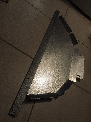

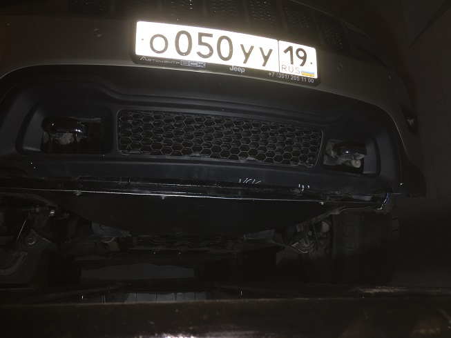

Защита комбинированная. Защита радиатора ст 4 мм, двигателя оригинал Мопар, раздатка Ривал (хлипковата буду менять) - все стальное. Защита АКПП и топливных баков алюминий 4 мм.
Защиту радиатора сделал сам, подрезав юбку бампера и установив дополнительный усилитель в виде фигурно изогнутой профтрубы 40х40тоже что то подобное сделал. обрезал нижнюю юбку, приварил усилитель в виде фигурной профильной трубы

Осталось оформить по бокам и снизу (думаю из листа АМГ) и покрасить в цвет кузова. Работает славно, проверил в Шерегеше и на снежных брустверах Новосибирска. Если кому нужна защита радиатора и АКПП пишите в личку.

Согласился бы, если  и на рестайл защита передка было. Необходимость и обстоятельства заставили занятся изготовлением защиты не только радиатора ,но и переднего бампера.
