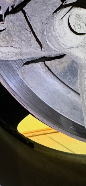

261
Автомобиль: Cherokee-3 KK (2008-2013)
Вот сейчас сделал фото, это расстояние равно 1,5 сантиметра, на вид как три 😂 Померил линейкой.
Изменено пользователем Владимир(Лексеич)
это расстояние равно 1,5 сантиметра, на вид больше, но линейка показала столько
