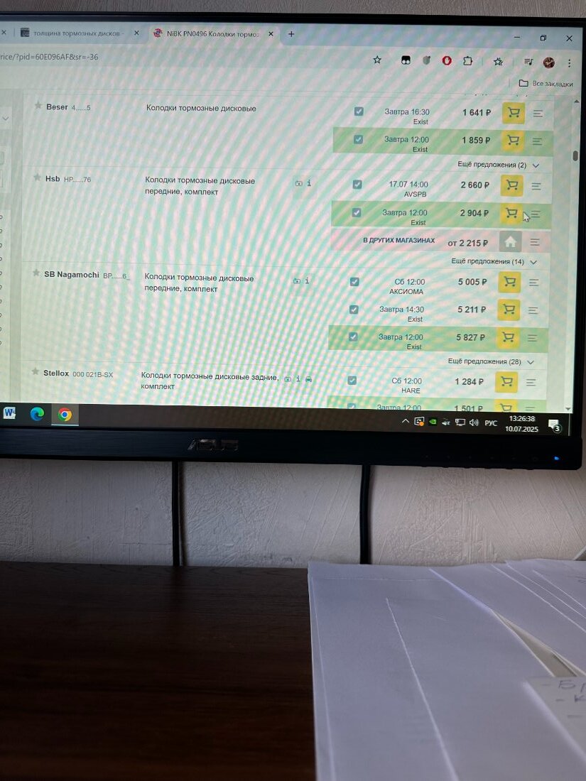

Вот их не мерено:
Изменено пользователем Владимир(Лексеич)
965
Автомобиль: Cherokee KJ 3
7 Limited 06 г.в. (07 м.г.)
Город: Москва ЗАО

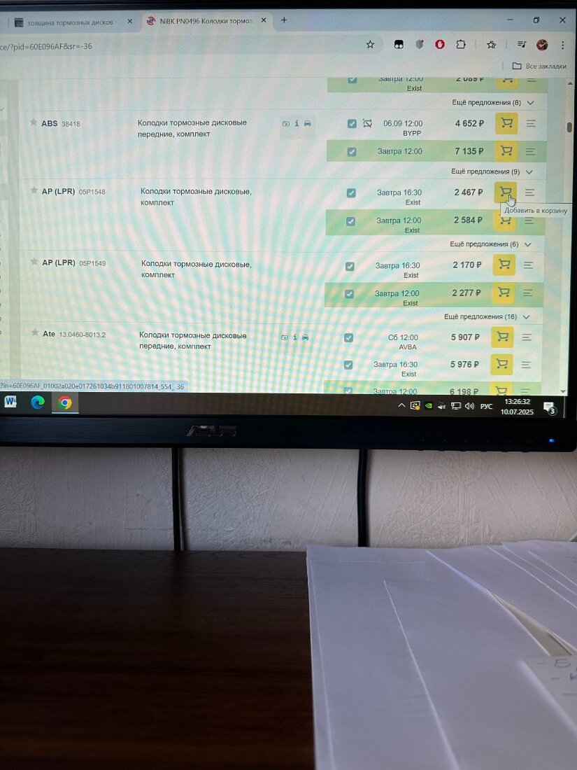

23 минуты назад, Владимир(Лексеич) сказал:
Вот их не мерено:
"Их" в смысле для версии HD?
Тогда все верно: размер колодок  для обеих версий совпадает, в кроссах продавцы даже не парятся, предлагают и для тех и для этих.

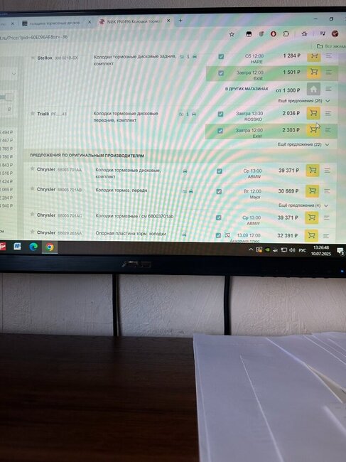

Если это вопрос ко мне, то мне такие не попадались, не было тогда таких.
Посмотрел - они идут как аналог для Wrangler III JK. У этого авто тоже есть как обычная, так и усиленная тормозная, диски тоже 302 и 332 мм, но вот колодки для обеих систем только один вариант  68003 701AB.

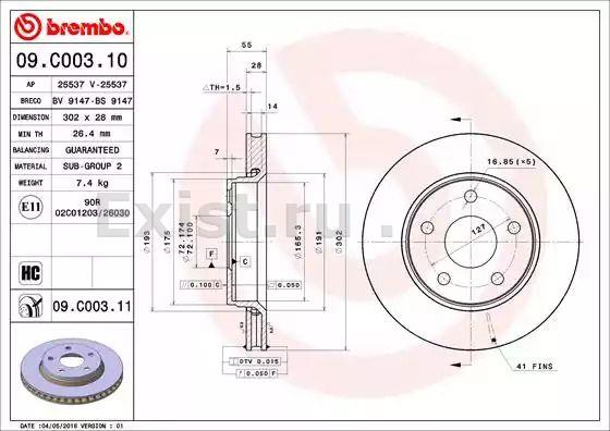

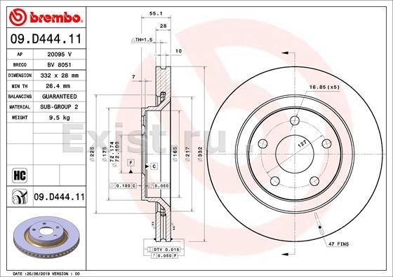

Ну и до кучи: чертежики этих брембовских тормозных дисков
img.jpg?Key=5e969638-4b78-4a14-96cf-7f733340db03_304&Size=1600x1400&MethodType=36 img.jpg?Key=b8e75ca8-9f1d-4986-99e8-9a2967f08721_304&Size=1600x1400&MethodType=36
Как видно, диаметр внутреннего кольца у усиленного 226 мм, а у обычного 193, т.е. ширина рабочего кольца  в первом случае 53 мм, а во втором 55 мм. Это еще раз к вопросу
