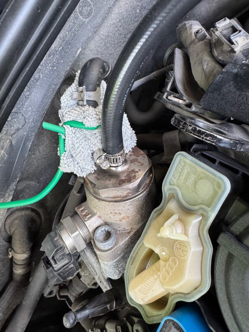

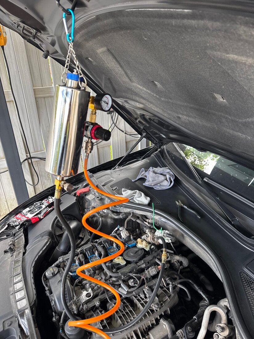

Я регулярно чищу на tfsi - там всё просто, снимаешь предохранитель насоса в баке, втыкаешь резиновую трубку с очистителем на входе в ТНВД, делаешь подпор давления 3-4 бар и молотишь на холостых полчасика с перерывом, пока жижа не кончится. Эффект ощущается и в расходе, и в ровности работы
