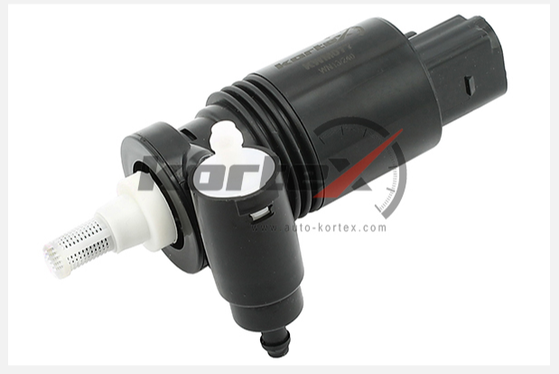

С не подскажешь артикул именно такого моторчика (с сеточкой вниз а не в бок). У меня дорест 05 года, заказал на разброке моторчик, вроде тоже снят с 05 года, но у него сетка забора смотрит в бок а у меня вниз
1 464
Город: Питер
7 часов назад, Akpo6at13 сказал:
05179153AC - идет на кучу джипов, крайслеров и прочих доджей
Кстати, у меня родной насос погиб в 2018г из-за дтп жены, и с тех пор успешно трудится дешевый Meyle 1009550010, который я тогда брал в экзисте за 339руб.
407
Автомобиль: JGC WH 3.0 2005
Город: Сергиев Посад
Глянул по артикулу. Их действительно тьма. Самый дешевый за 340 рублей в известном большом интернет-магазине
