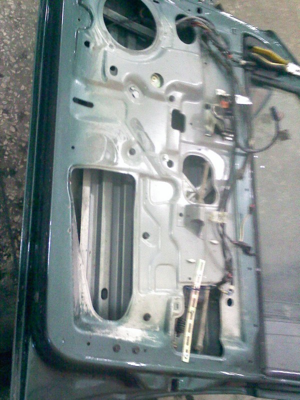

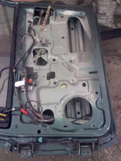

небольшенький фотоотчет.
Дверь была снята ради замены петель (умерший Дорман на комплект Скайдрайвовских), соответственно поптно и закатал. На фото не все подряд, но основные этапы понятны - мойка-чиста-сушка, наклейка ВИ-материалов вовнутрь, установка латок на технологические отверстия, виброизоляция внешней стороны, шумка.
