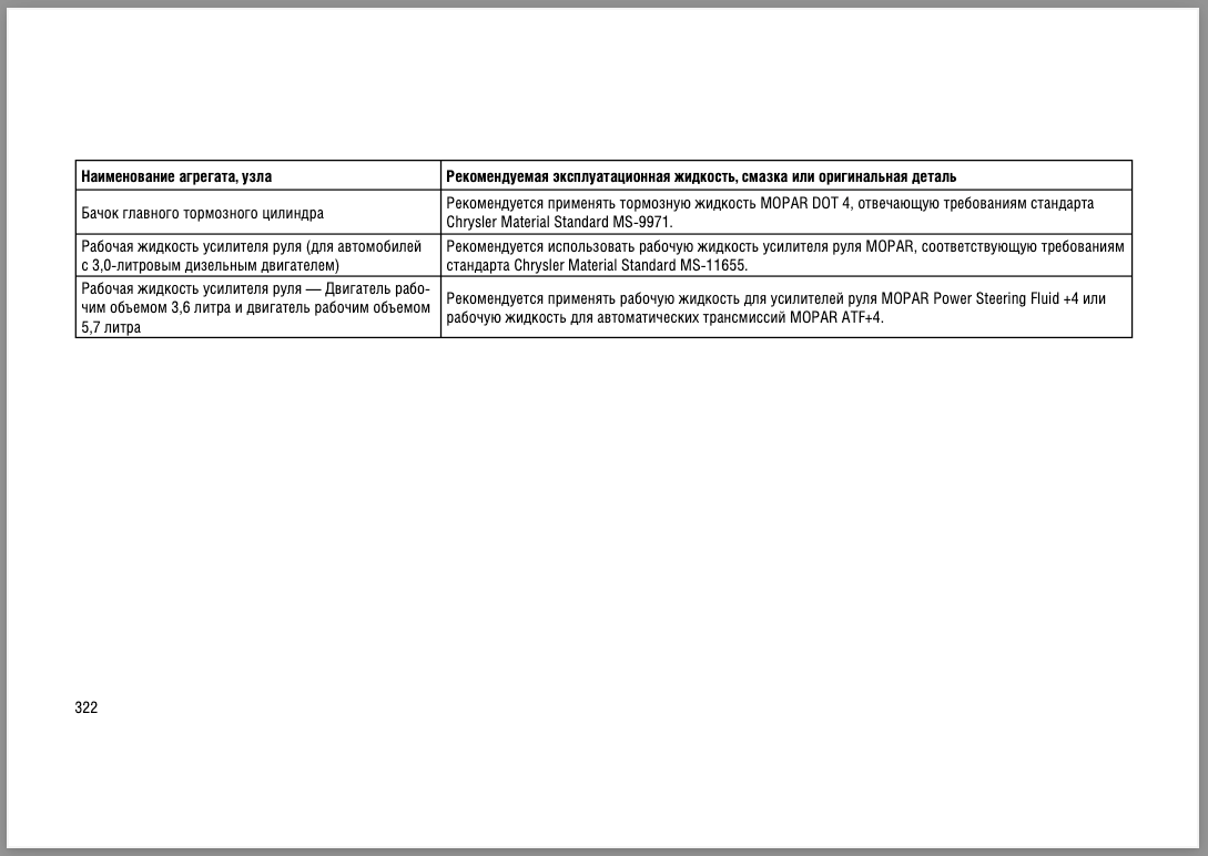

Добрый день комрады!
Я тут совсем запутался... Помогите разобраться.
У меня WK2 3.6 без 2014 года (Рестайл). Как и у всех подтекает рейка и я доливал жидкость как в посте выше MOPAR 68088485AB.
Сейчас решил поменять жидкость ГУР (руль туговато вращается и жидкость нем не менял ни разу с момента покупки авто). Цвет жидкости зеленый с завода.
Почитал руководство на машину... там написано  лить MOPAR Power Steering Fluid +4 (MS 9602).
Смотрю на бачок... На крышке написан стандарт MS-11655 (который впоследствии был заменен тем самым MS 90030 который я доливал).
При этом в руководстве по поводу стандарта MS-11655 написано, что он для WK2 с дизельным двигателем. 🤯
Внесите пожалуйста ясность кто знает...
И получается, что для ЭГУР установленных дизельных и бензиновых грандах используется разная жидкость?

одинаковая, там системы идентичны

Тогда странно почему в книжке написаны разные жидкости. Все таки правильный стандарт MS-11655 и соответственно Pentosin? А не MOPAR Power Steering Fluid +4 (MS 9602)...

Антошка, тыж грамотный человек,  повер стеринг льют только в механический гур.
А в электронасос Пентосин 11 и аналоги

Ваня привет! Спасибо тебе... Смутила сия запись в мануале.
1 час назад, Evgeniy.1981 сказал:
Пентосин  или аналог!
Благодарю!
Насколько я понял Pentosin CHF 11S?
Да и у меня осталось еще немного старой жижи для долива... Вожу с собой. Как думаете ее в пентосин можно доливать? Или для долива тоже Пентосин купить?
Изменено пользователем Korshe
5 656
это похоже на инструкцию от дорестайла 2011м.г.

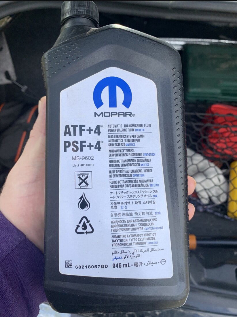

Сам частично отвечаю на свои вопросы.
Нашел вот такое фото, из чего делаю вывод, что PSF+4 и ATF+4 - это одно и то же, просто в разных банках. Поэтому их можно смешивать.
А вот про полный объем жидкости в системе вопрос все еще открыт.

Поехал с ATF+4 менять жидкости. Сказали нет, в ГУР это не идёт
16
Автомобиль: Grand Cherokee WK2 5.7 HEMI 2012
Город: Севастополь
20 минут назад, Acovant сказал:
Возможно у Вас электроусилитель. Тогда ATF+4 не подходит. Там своя жидкость с другим допуском.
Для ГЧ с ГУР мануал говорит лить Mopar PSF+4 или ATF+4.
Для ГЧ с ЭУР, насколько помню, Mopar Electric Power Steering Fluid с допуском MS-11655 или Pentosin CHF 11s.
