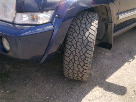

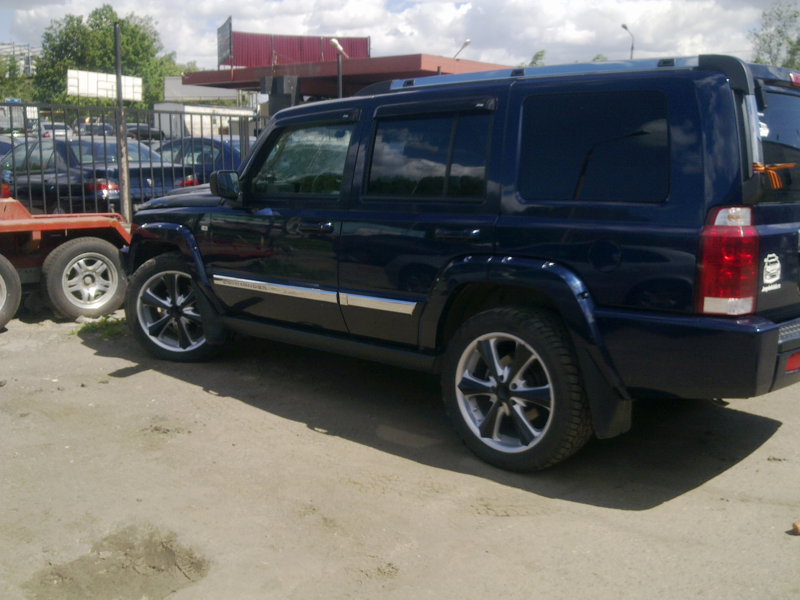

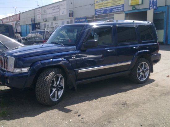

Идеальный вылет дисков для Коммандера 25 - 35, при вылете 20, резина 265/70R17 может цеплять за подкрылок при быстром повороте с полным выворотом руля, когда внешнее колесо нагружается и пружина прожимается. У меня при вылете 23 цепляет только правое колесо, а у кого-то совсем не цепляет. Все от размера резины зависит.
И колесо не вылезает за арку, прямо под границу штатных пластиковых расширителей, что есть не хорошо при диагональном вывешивании, задние колеса периодически упираются в эти расширители. Можно конечно ограничить ход задних пружин.

У меня стояли колеса 275/45R20 вылет дисков ET35
