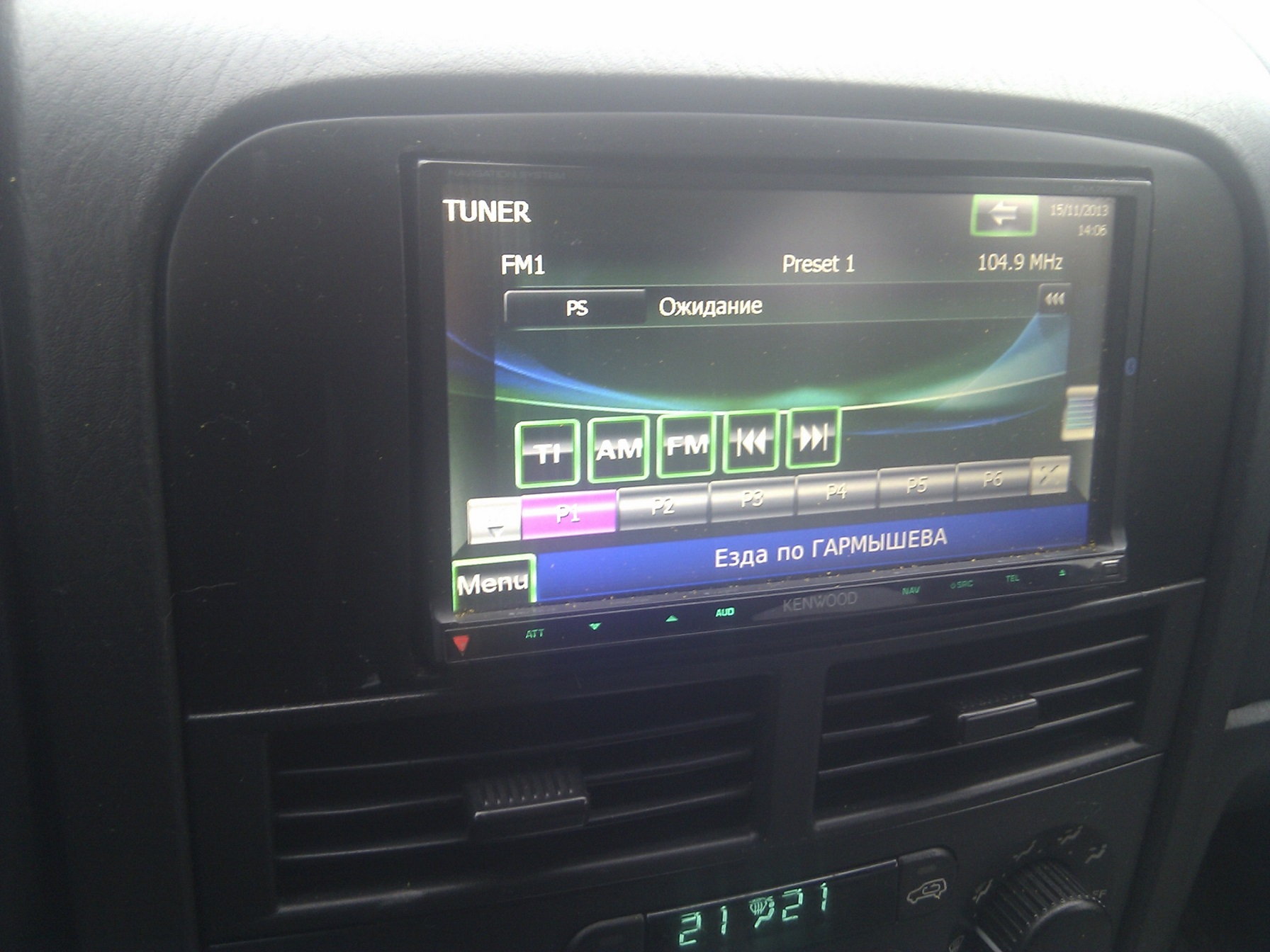

я установил Kenwood DNX-7260BT (2din) и подключил к подрулевым кнопкам с помощью паяльника и китайского обучаемого пульта за 7 $
Скажите а как вы установили 2DIN очень интересно посмотреть?
17
Автомобиль: Jeep Grand Cherokee 2008 4.7
Город: РБ
выгляди вот так, а установку я не фотографировал. снял переднюю рамку и срезал всё что мешало, саму рамку подпилил и заклеил где необходимо, после всё зашпаклевал обычной автошпаклёвкой и покрасил из баллончика чёрным матом. как то так :rolleyes:
А в еще что-то переделывается кроме передней панели?
Вообще у вас нет желания сделать еще рамку я думаю многие заинтересуются. :hands:
