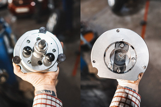

@AUTO TRUTNY приведу конкретный пример. На Компасах, Джорни, Калибрах стоит дизельный ваговский  двигатель 2.0. Для замены заднего сальника коленвала нужен вот такой инструмент.
Он стоил что-то в районе 14 тысяч рублей, позволяет пошагово утапливать сальник на нужную глубину, затягивая динамометрическим ключом предписанным моментом. Его можно заменить обрезком пластиковой бутылки с символической стоимостью. Правильно это или нет?
P.S. Я никого не обвиняю из присутствующих, не стоит брать на свой счёт, всего лишь делюсь наблюдениями за несколькими сервисами, к которым имел отношение.
