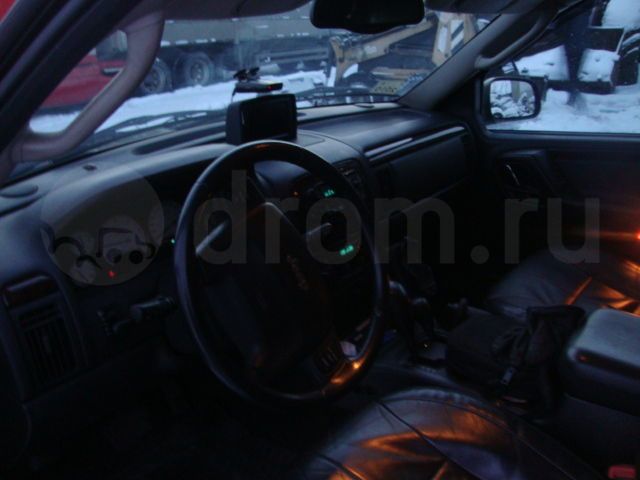

Давно мучает вопрос про эти ручки что на фото. Что там под пластмассой гайки? Я так понимаю эта прикалюха только на модифах с 2003 года?
Как такие самому забабахать? Если есть у кого фотки что там под обшивкой скиньте пжлст.
А то была нива, хотел так сделать - получается коряво. Был паджеро, хотел сделать - колхоз галимый получился бы. А тут уже есть готовое решение (на чероки), - надо льшь доработать напильничком.
А может и кто то уже заморачивался? В общем если есть у кого какая инфа буду рад если поделитесь.
задавал я такие вопросы, под обшивкой стойки должны быть а-ля гайки приваренные к металлу стойки. У себя снимал обшивку, тоже хотел такие ручки, но там голый металл. Так что от идеи отказался, варить пока не хочу, хотя возможность есть.

Там с этой байдой не так все просто.Сковыриваешь резиновые заглушки и там внутри глубоко болты с головкой под ключ на 7 по моему.Но простой высокой головой их не возьмешь,не помню в чем там дело,но у меня есть спецключ для этой фигни-типа отвертка на конце с маленькой головочкой,специально для этого места покупал.,без этого ключа не получится снять переднюю панель.Там работы на 2 минуты,но завтра не смогу сфотать-рано уеду,поздно приеду.Послезавтра свободен буду,если не забуду-сделаю.Если сильно надо-стукнись в личку,напомни ,иначе могу забыть,памяти совсем нет.

Мне кажется что эти ручки аля кукурузе, смотрятся в чирке очень удачно.
