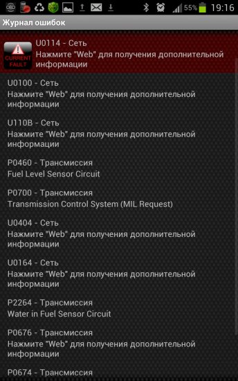

Привет всем .Честно думал что тема про сканер забыта, ан нет. Я обещал скинуть скриншот  ошибок усмотренных простым блю-пуп адаптером на WK CRD3.0 который имеет  шеф.Диагностика проводилась перед диагностикой сканером у официалов, разница только что у официалов видно ещё авс ,аирбек и другие узлы зл.оборудования связанные с диагностическим портом .А елм увидел коробку и мотор.
Кстати ,он так и катается с таким букетом ошибок и ничего не ощущает необычного!!! Хотя у официалов всё ему сбросили!!!Только на днях сгорел, в прямом смысле,двигатель актуатора раздатки.
Да, на скрине не уместилось ещё 3 ошибки вверху и 4 внизу !!!
Так решения не нашлось ещё, поэтому все равно кто-то будет оживлять периодически.
