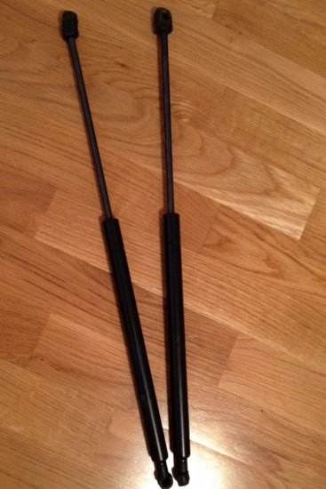

Сегодня с Китая пришли газовые упоры багажника и капота (получилось конечно на халяву , чему я безмерно рад))), т.к. уже другие установлены, проверять не буду.упоры на гранд 2004 года!
На вид: на упорах никакой надписи или маркировки вроде нет
              на вид хорошие
              крепления на упорах багажника как на старых (головка с шарниром под торкс)
ДА!!! и старые упоры с креплениями никуда не дел, т.е. ежели кому надо крепы, то вот он я.
Упоры от Кардбел (для автобуса Волжанин) работают отлично, проблем никаких.
