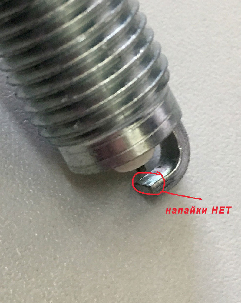

РЕСУРС ОРИГИНАЛЬНЫХ СВЕЧЕЙ rer8zwycb4 она же MOPAR SP149125AD   МАКСИМУМ 60000 км.
Не смотрите ни на какие 144000
оригинальная свеча идет ПРОСТО иридиевая (без платиновой напайки на заземляющем электроде!) и отсюда к 60000 зазор вырастет до НЕ ПРИЕМЛЕМЫХ 1,2 -1,3 размеров относительно оригинального 1,0 мм плюс нагар и решайте сами ...
Если Вы СМОЖЕТЕ уменьшить зазор НЕ ПОВРЕДИВ центральный - уменьшайте и ставьте дальше ( но проще поставить НОВЫЕ)
Или ставьте сразу ИРИДИЕВО-ПЛАТИНОВУЮ свечу у которой ресурс 100-120 т.км - например DENSO VXUH22I

конкретика
Это в сервис книжке ЧЕТКО и главное ЧЕСТНО прописать
В данном же случае странное отношение крайслера к СИСТЕМЕ ЗАЖИГАНИЯ ,
Большинство производителей (стоит отметить обычно все таки в малолитражках ) более адекватно и реалистично предписывают ОРИЕНТИРОВОЧНЫЙ пробег-ресурс до замены
Хотя часто сталкиваюсь и в других автопроизводителях когда на свечи заявляют цифры как-будто их состояние не на что не повлияет !
Но НАСТАИВАЮ что 100 тыс. эти свечи смогут пройти (выдавая правильные хар-ки по зажиганию) только НЕ В ГОРОДСКИХ условиях. НЕТ платинового пятака - минус 40% ресурса!
Понятно что ресурс свечи НАПРЯМУЮ связан с количеством ЗАЖИГАНИЙ (т. е . оборотов двигателя а не пробега), а у всех отношение оборотов к пробегам будут СИЛЬНО разниться - т.е отсюда и расхождение мнений кто-то в 120 т вывернул нормально а кто-то в 60 заменил из-за пропусков по зажиганию.
Поэтому ориентироваться стоит на минимальный ресурс ( вдруг этим "неудачником" окажетесь ВЫ)
Но ЕСЛИ большую часть времени катаетесь 100 км в день по трассе , то  маловероятно но Возможно 100000 км. в ГОРОДЕ же к 100 тыс ЗАЗОР станет огромным  и жрать будет на 0,5-1 литр больше но объем 3,6 не даст почувствовать что свечи плохи - ну потупее ехать станет, но это ж всё субъективно так и докатаете и продадите дальше: пусть может быть новый хозяин поменяет!
Это как на лысой резине : можно 15 тыщ км ещё проехать точно не лопнет но НАДО ЛИ?

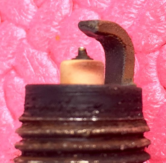

фото свечек оригинальных ВНИМАНИЕ они после 70000 (по трассам загородным 75% )
зазор 1.3 с лишним стал
ОДНОЗНАЧНО НУЖНО МЕНЯТЬ КАЖДЫЕ 60000 КМ и ставить иридиево платиновые , а не РОДНЫЕ ни в коем случае ( если меняете свечи самостоятельно)
Если же меняют за вас то Все равно !
но об иридиево-платиновых можно будет забыть на 100-120 тыс км.

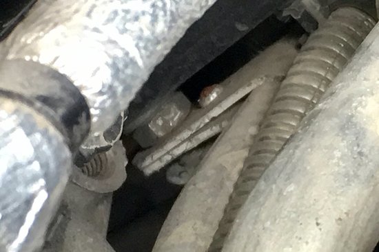

кстати НИ В КОЕМ СЛУЧАЕ НЕ БЕРИТЕСЬ МЕНЯТЬ САМИ если вы не готовы измудохать руки и потерять 3-5 часов жизни
пара гаек просто в НЕВООБРАЗИМОМ месте находятся и снять лучше при замене множество проводов с держателей «елочек»!
например две гайки на 13 которые «просто надо ослабить» оказалось утянут час времени ЛЕГКО и измотают огого как (брал для одной даже Лом т.к. на шпильке вплотную весит трубка кондиционера которую надо ОБЯЗАТЕЛЬНО отодвинуть чтоб рожковый ключ влез или иметь самых разнообразных ключей херову тучу чтоб на все случаи жизни)
фото одной из гаек для ослабления ниже
удачи!!!!!!! она точно нужна если делаешь первый раз ЭТО на wk2

интересный совет... большинство про свечи Мопар не вспоминают тысяч до 100/110... Почему их нужно срочно менять? я на своем 3,6 снял их и осмтрел при замене кулера на 70000 км, вообще без признаков означающих замену, поменял на 96000 потому что снимал коллектор для замены колечка датчика... да и судя по запросам запчастей свечи бегают гораздо больше 60000 км... А вот с неоригинальными свечами было несколько подозрительных случаев - после замены чек т пропуски зажигания - ставим Мопар и вперед

интересна сеть заправок, где вы заправляетесь??!!
ибо кирпичный цвет на боковом электроде, говорит нам о хреновом топливе

Цвет для ТОЛЬКО 92 за 70000 считаю НОРМально! ( а свечей видел много разных)
заправки всегда ГАЗПРОМНЕФТЬ только!
