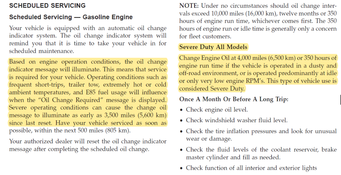

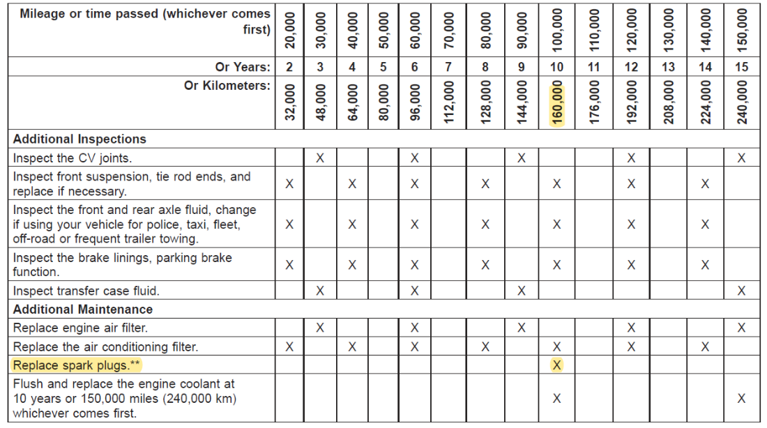

При этом по плану ТО ещё раньше - 108 ткм
897
5 часов назад, Oves сказал:
А по оригинальному букварю - через 160 т.км, причем исключительно по пробегу.
158
12 часов назад, Iuri сказал:
Да, но программа регионального представительства учитывает особенности эксплуатации, и дилеры работают по ней.
897
57 минут назад, Oves сказал:
все особенности эксплуатации в букваре учтены:
а программа регионального представительства учитывает особенности местного дилерства - чтобы почаще заезжали и больше денег оставляли, ИМХО.
