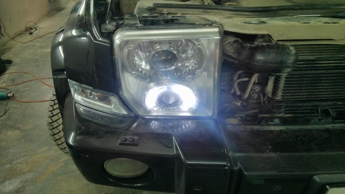

После того как колхозный ксенон начал любить мозг 2-ой раз — то загорался, то потухал на неделю, решил залинзовать машинку.
Простите за качество съёмки, но в общем должно быть видно не плохо.
Как результат — биксенон линзы в ближнем и дальнем свете, которые работают и как ближние и как дальние обе. Т.е. когда я еду с ближним светом он идёт с обеих линз из каждой фары (итого 4). При переключении на дальний свет — то же самое: по паре с каждой фары. Вместо дневных ходовых огней установил светодиоды. Когда на улице день — они горят автоматически. Получился некий эффект ангельских глазок.

4 ближних - нарушение тех регламента.

К сожалению, не прочёл тех регламент прежде, хотя сказать о том, что я жалею, наверное, будет преувеличение.
Если не сложно - хотелось бы ссылочку на пункт тех. регламента, где прописано это запрещение. И конечно интересно какая ответственность?
С колхозным ксеноном для окружающих было точно менее комфортно.
А про линзованные фары - их фиг найдёшь, т.к. сертификацию в России они не получили. На ебэе тоже не видел. Да и цена на них была не менее 50к

В принципе, и родные святят хорошо. НО. Если эти меньше нагреают стекло фары, то оно меньше засeрается ( извините). Весной- осеню, без омывателя беда...У Вас как?
По установке. Это "домашняя работа" или сервис делал? Цена вопроса?

Как сами фары разобрались? Без проблем? Расскажи как делал.
