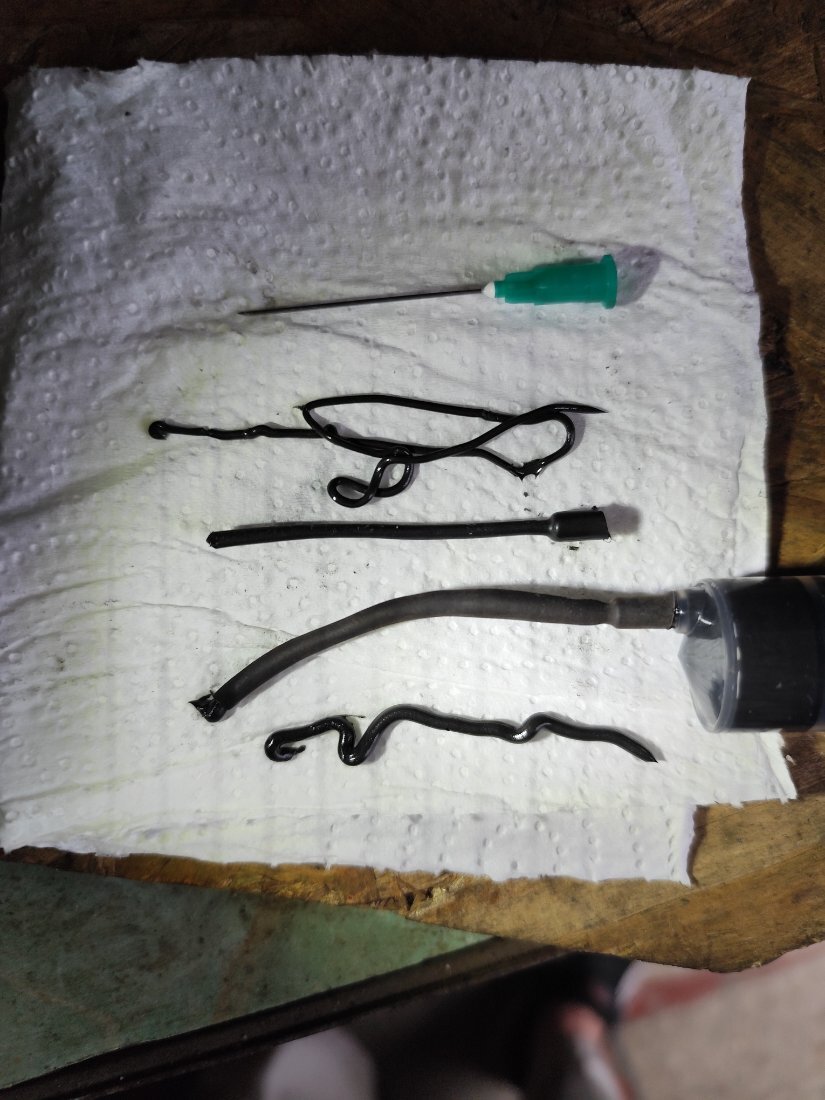

Вот! Вся беда в высыхании смазки, она ведь еще и тепло отводит. Так что темный щаоик это от нагрева.  Поэтому советую всем уважаемым форумчанам, кто снимает кардан для замены одного шруса смазать и остальные, это предотвратит проблемы и траты в дальнейшем. На фото шприц с термоусадкой. Вариант 1. Смазку шрус выдавливаете в шприц 10-20 мл. кусок термоусадки надеваете на сосок и прогреваете по всей длинне. Снимаете хомут засовываете под него отвертку с гладкими краями чтобы резинку не порвать, параллельно овертке затем термоусадку со шприцем и выдавливаете смазку. Потом можно поставить обычный пластиковый хомут. Вариант 2. В шприц засасываете мостовое масло 75W140  10 кубиков.  Протыкаете иглой зеленой ( самой толстой)  от 20 кубового шприца дырку в резинке как можно ближе к хомуту и выдавливаете смазку, пойдет тяжело, но выдавить можно. Можно смазать и подвесной, но это звоните, отдельная тема.....
